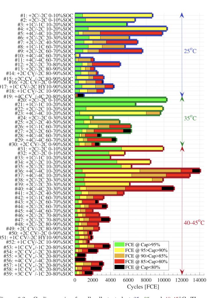

Tellus skrev:
12/13 men mest pga att man sett vad aakke skrivit om, gissar att han gjort quizen?
Det verkar vara mest vilospänning som diskuteras.
Att belasta ett batteri med hård körning vid låg SOC är väl inte bra, speciellt inte om batteriet är kallt. Blir väldiga voltage sag och stora cell diffar då.
Så min gissning är att vid aktiv körning ha minst 20% SOC, helst mer och varmt batteri.
Är jag ute och cyklar?
För tex ett lipobatteri är det sant, med väldigt stora strömmar för tex Radiostyrda applikationer.
För Tesla vet vi att Tesla begränsar strömmen med låg SOC och låg temperatur ganska rejält. De har säkerligen tagit hand om det så att du kan hålla stumt utan att batteriet lider.
Tittar man på forskningen så ser degradering pga halvstora strömmar, dvs 4C eller så inte ut att vara negativt vid låg
SOC, utan tvärtom bättre vid låg SOC.
4C blir runt 300kW i en model 3/Y LR så det är ganska mycket effekt.
Titta på bilden, det är inte NCA-celler men
den Bästa sammanställningen av olika SOC /temp och degradering.
Jämför 4C med olika SOC-intervaller, jämför de med 10% cycler inom samma temperaturintervall.
4C finns för 10-20%, de slits mycket mindre än 4C 60-70%
2C finns för 0-10% också.
I något fall är 40-50% lite bättre eller ungefär lika, i alla övriga fall är 0-10% mycket bättre än 30-40/40-50/60-70% osv.
Jag hade bestämt mig att köra mjukt under 20% innan bilen köptes men det visade sig att bilen löser det själv med effektbegränsning så det behövs knappt tänkas på.
Det finns mycket mer i ämnet, tex bästa temperatur för cykler och att ett riktigt kallt batteri slits mer om man kör hårt med hög SOC också. Överkurs här och nu, jag tror man kan köra med lite insidan av huvudet och resten löser Tesla automagiskt.

Inlägg: 8132
Re: Degradering av batteriet
HenrikC skrev:
Precis som AAKE har jag läst lite för många rapporter och kommit till ungefär samma slutsats, men inte riktigt: Att ladda ur fullständigt ner till noll volt förstör batteriet fort. Det är doxl långt under det som står som 0% i en bil.
Med risk för OT: Jag har inte sett just någon rapport som påvisar att låg SOC skulle vara ett problem, snarare tvärtom.
0% är ju inte helt urladdat utan är där batteritillverkaren säger att man inte ska fortsätta ladda ur.
Forskningsrapporter visar att man kan dra ur cellerna lite mer utan någon större risk men när cellspänningen droppat till 1/2 min-värdet börjar det kunna inträffa skador på batterierna.
Många många cykeltester körs ned till noll %.
