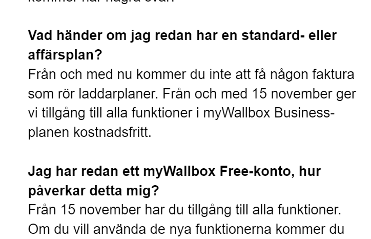

Ja kolla det. Men jag tror det redan är avaktiverat automatiskt faktiskt. För det står i emailet att från och med den 15 nov 2022 så ingår Dynamic power sharing utan kostnad i alla Wallbox laddareLegato skrev:OK, vad märkligt! Vet att Powerboost var en av de funktioner som var specade att de krävde månadsavgift. Men, bra, då ska jag avaktivera abonnemanget. Tack för info!EV2022 skrev:Nej, det stämmer inte. Vi har dynamisk lastbalansering o betalar ingen avgift. Wallbox skickade ut ett mejl för någon vecka sedan där de förtydligade att alla månadsavgifter var borttagna för det som tidigare kostade vilket då var om man ville använda en betallösning för att kunna ta betalt för sin el om någon laddade. Numera ingår detta också utan kostnad.Legato skrev:Otydligt av mig, men som jag fattat det så måste man betala för "standard"-abonnemang vilket kostar €4,5 per laddare för att ha dynamisk lastbalansering, det Wallbox kallar "Powerboost" dvs att laddarna anpassar sig efter den nuvarande lasten mot husets huvudsäkring.EV2022 skrev:Vår elektriker hade installerat fel energimätare tydligen till vår Wallbox vilket skapade problem med lastbalanseringen. Kanske kan vara orsaken även för dig?
Kontakta Wallbox support så hjälper de dig. Kontaktuppgifter till dem hittade jag i Wallbox appen. De hjälpte mig att lösa problemet via elekrikern som fick sätta in rätt energimätare.
Jag betalar ingen ingen månadsavgift för lastbalansering så det verkar inte stämma.
Däremot vanlig "Powersharing", där laddarna tex får 16A att dela på, men där de ej tar hänsyn till belastning i huset så behövs ej abonnemang.
Jag skulle ringa Wallbox support och fråga dem om detta case. För i vårt fall så hade elektrikern inte installerat energimätaren helt korrekt vilket framkom efter kontakt med supporten.
Edit: hittade mejlet nu
