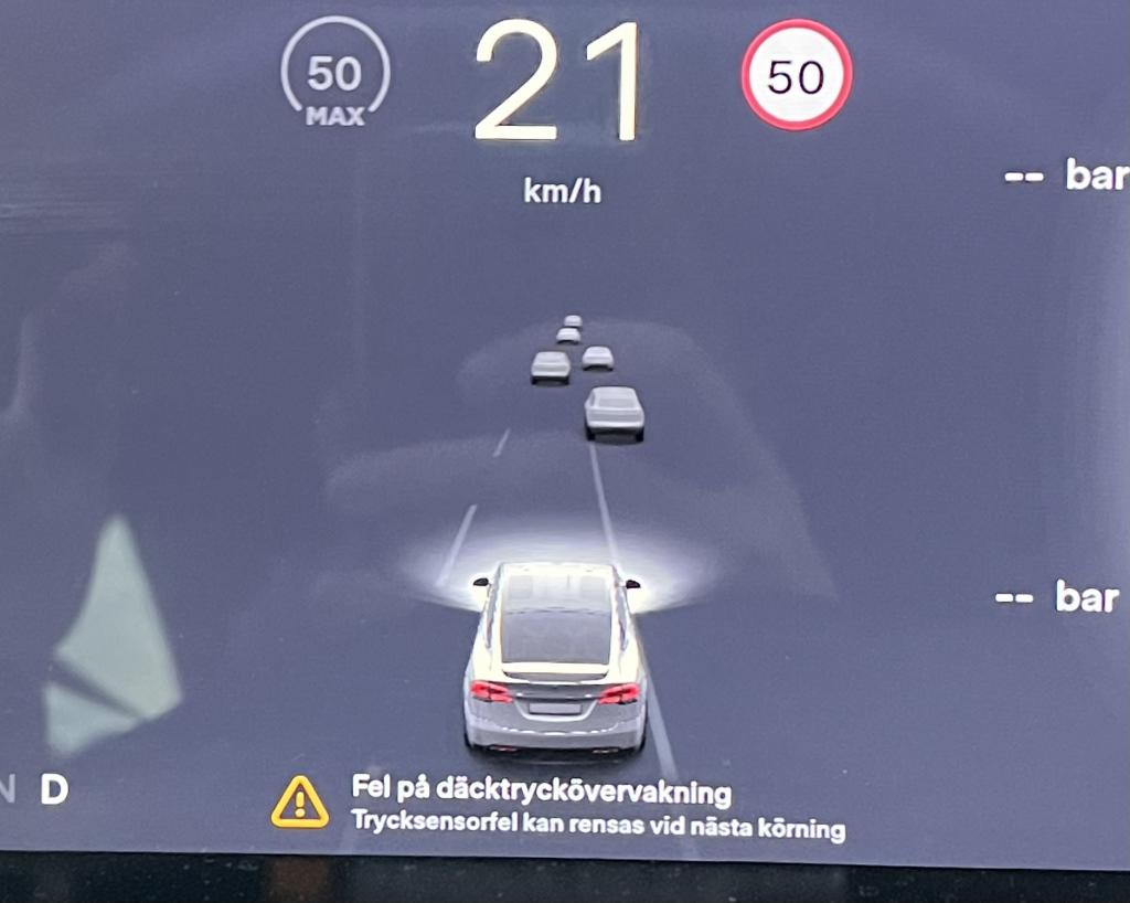

Hej! Har fått problem med däcktrycksövervakningen efter att jag bytt till vinterdäck. Trycksensorfel kan rensas vid nästa körning står det ju, men det är inget jag kan hitta hur man gör.
Lämnade in den på Tesla men tydligen var det inte original tesladäck/fälgar, så då kunde dom inte göra något.
Någon som vet om det går att fixa detta själv eller behöver jag lämna in den till en auktoriserad verkstad? Eller bör jag köra tillbaka till firman som utförde däckskiftet? Dom verkade tyvärr inte ha så bra koll på tesla…

Däcktryckssensorerna(TPMS) sitter inuti fälgen vid ventilen. Sensorerna läses trådlöst av från bilen då hjulen roterar. Kräver att bilen har rört sig några hundra meter. Förmodligen funkar inte den avläsningen vilket kan bero på följande:
1. Dina fälgar har inga sensorer eller har sensorer av en typ som inte kan avläsas av bilen. Det krävs att det typerna matchar varandra.
2. Där sitter ett batteri i sensorerna som kan behöva bytas.
3. Sensorerna är av rätt typ men har skadats i samband med omläggningen till vinterdäck.

Och punkt 2 är lite jobbig eftersom det normalt sett inte går att byta batteri i dom där rackarna och inteDelta skrev:Däcktryckssensorerna(TPMS) sitter inuti fälgen vid ventilen. Sensorerna läses trådlöst av från bilen då hjulen roterar. Kräver att bilen har rört sig några hundra meter. Förmodligen funkar inte den avläsningen vilket kan bero på följande:
heller uppladdningsbara

Hämtade ut en ny bil igår med original vinterhjul och fick samma fel efter ett par mils körning. Fick i telefon höra från Tesla att jag skall åka in till en bensinmack, se över lufttrycket i däcken och sen skall bilen kalibrera sig.
Fattar inte varför det skulle hjälpa och har inte provat ännu.
