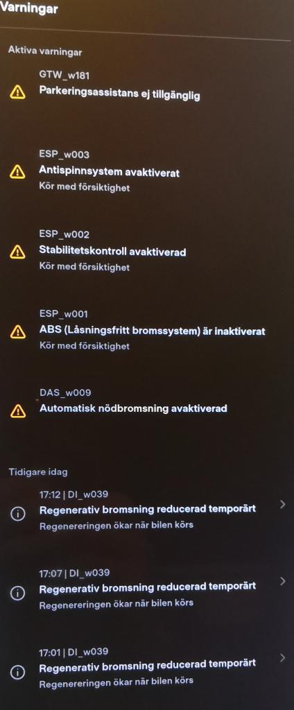

ESP_w001
002
003

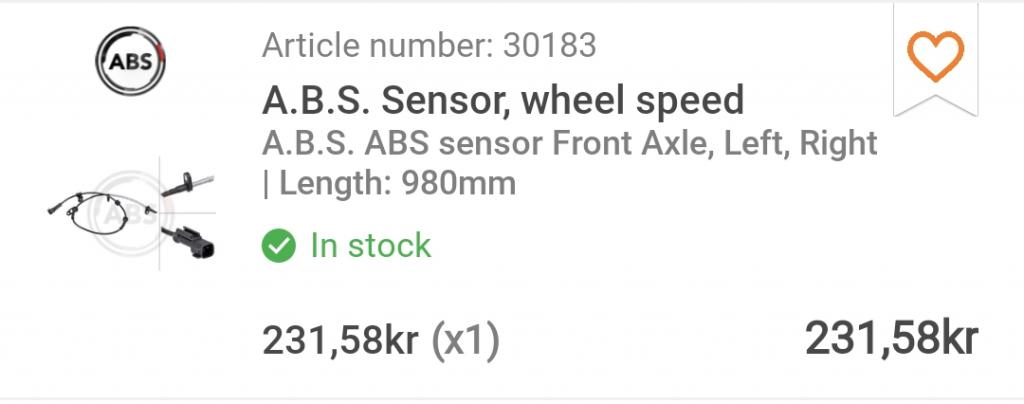

Första dagarna återställdes det men återkom efter en stunds körning. Innan jag bytte dem hann det bli "permanent".. testat boota om bilen på flera sätt men utan framgång. Misstänker att någon logik räknar antal återkommande fel och sedan efter ett visst antal är det låst och bilen slutar testa om det är åtgärdat eller var temporärt..
Någon som har erfarenhet av liknande?

”Bytte dom”, har du bytt någon på bilen alltså?
Vad är det för årsmodell ungefär? Övrig utrustning? Typ luftfjädring osv…
Re: ABS felkoder
Bytte dom här fram på min bil men var nog de knepiga bak.. som service få göra. 2016 luftfjädring.
