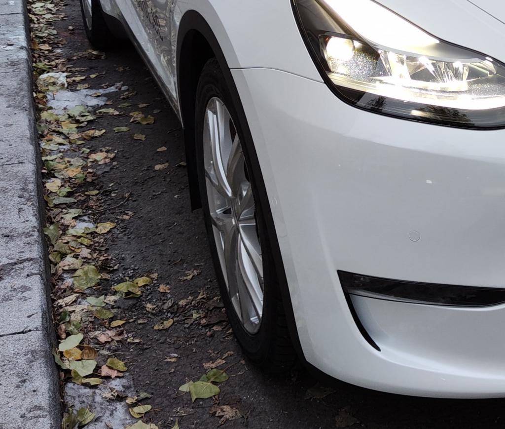

Re: Vinterdäck 19x8.5
Mega pyxis 19x8,5 och goodyear arctic 2 dubb
25kg per hjul, 12kg fälg, bultar ingick 19400kr
