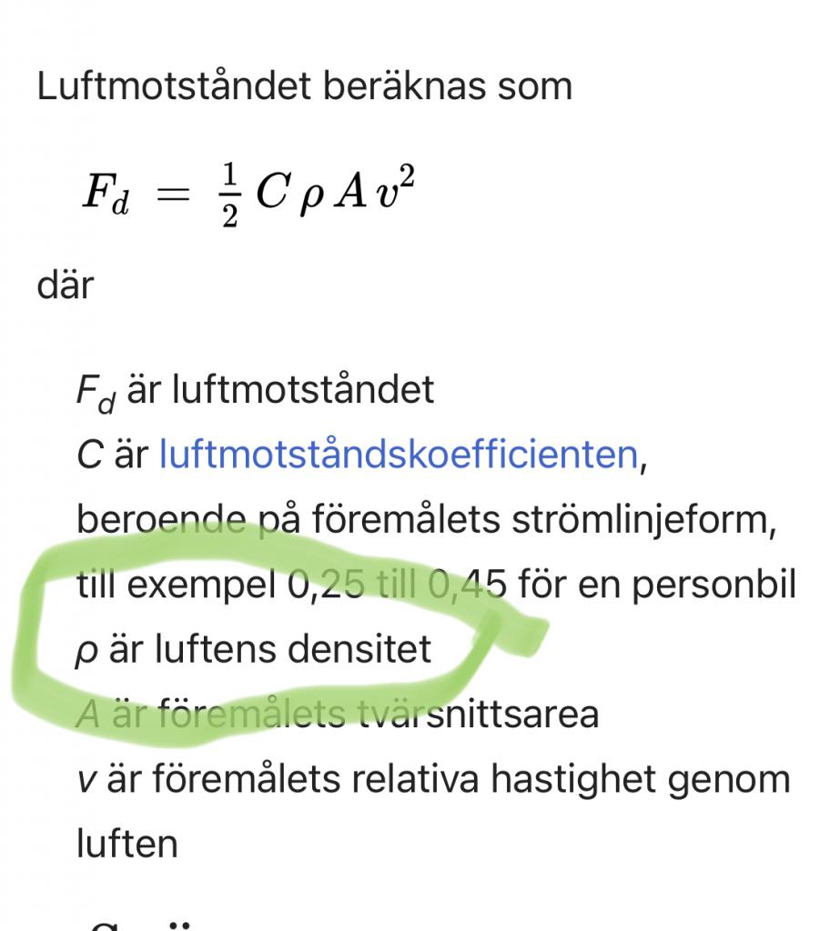

Varför skulle luftmotståndet vara högre vid kallt väder?Toja skrev:Värma batteri och cupen tar mycket kraft, men det märks mest när man kör korta sträckor.

Kall luft = högre densitetTeslared skrev:Varför skulle luftmotståndet vara högre vid kallt väder?Toja skrev:Värma batteri och cupen tar mycket kraft, men det märks mest när man kör korta sträckor.

Re: Första köldknäppen med elbil
Ok, tänkte lite fel!
Tänkte på viskositeten som är lägre då det blir kallt.
