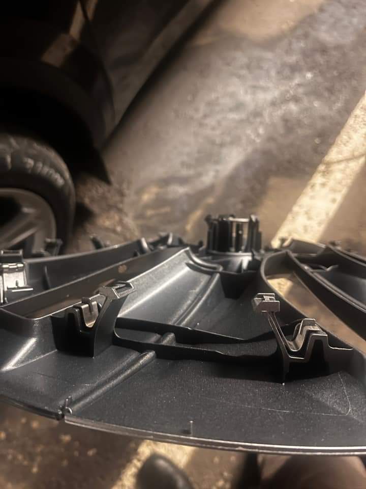

Vid byte till vinterhjul upptäcktes att navkapslarna skavt på fälgarna. 3 av 4 har mycket skav och 1 bara lite.
Har köpt de svindyra vinterhjulen och vill inte gärna sätta på kapslarna så de repar dem också.
Vid kontakt med Tesla service säger de att det inte går på garanti och att det ändå inte syns eftersom kapslarna ska sitta på.
Någon som varit med om samma?
Skav av navkapslarna

Samma på model 3. Jag torkade rent och satte på en liten tejpsnutt (eller en liten flik stenskottsfilm) och klistrade där det börjat skava.
Det är ju lite unikt att ha kapslar på lackade alufälgar men outgrundliga äro teslas vägar.

De har ändrat designen på kapslarna nyligen så uppenbarligen är problemet känt.
Detta är nya designen:
