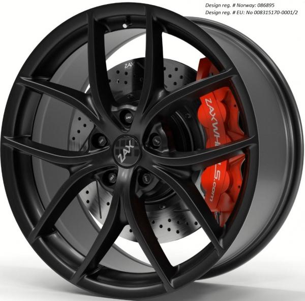

Någon som köpt från 18" fälgar till sin MYLR från Megahjul och kan dela med sig av erfarenheter? Jag är lite sugen på ZAX TURBIN X SATIN BLACK 18X8 5-114.3 ET40 CB64.1 ROTARY FORGED. (Redigerat. Såg att det var 19" som smugit sig in men det är ju 18" som var intressant.)
https://www.megahjul.se/sv/content/zax- ... zax-wheels
Finns det några svenska butiker som erbjuder liknande?

Ser att Monacon har ET28 medan Zax som de marknadsför specifikt till Model Y har ET40. Vilken skillnad gör det? Kan det påverka passform etc?

Finns med olika ET. Det skall helst vara samma som bilen har original. Är det lägre sticker de ut mer.

Har kollat runt lite mer nu när leveransen av själva bilen bara skjuts längre och längre in i framtiden.
Det verkar som om Monaco GP6 18x8 har en maxlast på 720kg (enligt däckvaruhuset) medan Zax fälgarna från Megahjul har 750.
Jag har förstått att det är 750 som gäller för model Y.

Och vill man ha ännu mer marginal kan man som jag välja ZAX Gforce 18x8" som är specade för maxlast 820 kg.
https://www.megahjul.se/nb/produkt/felg ... INCH-22-UP:

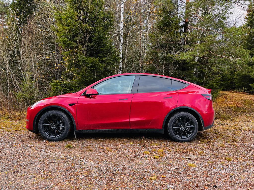

Liten uppföljning till första inlägget. Det blev 18 tums MSW 27T, med Nokian Hakkapeliitta R5 235/55. Passar finfint, och det är gott om utrymme mellan bromsok och fälg. :)
Klar förbättring av åkkomforten dessutom. :D Hoppas på en låång vinter.

Nu vill vi ju naturligtvis ha bilder också :D

Tillsynsmannen skrev:
Det blev ju riktigt bra!
Jag hade också gått på MSW 27T om de funnits smalare än 8,5".

Det blev ett par Zax från megahjul till vinterdäcken. Funkar utmärkt. Funderar nu på att sälja mina oanvända 19" original och köpa 18" även till sommardäcken.
