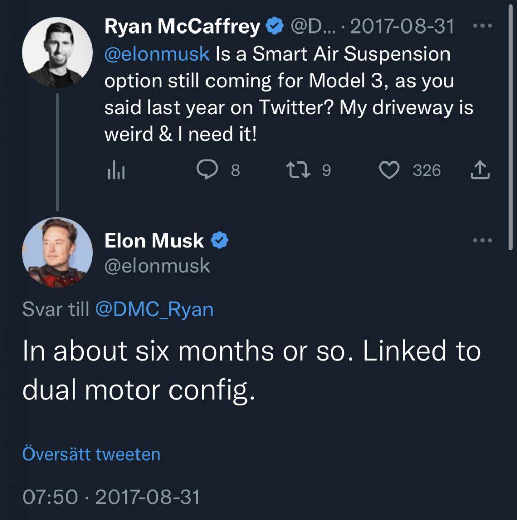

Eftersom husguden har fina idéer men likt FSD och AI inte riktigt levererar, så får man ju färdigställs bilen själv.. :roll:
Detta var ju ändå vad som påstods 2017. Kanske var det 6år?
