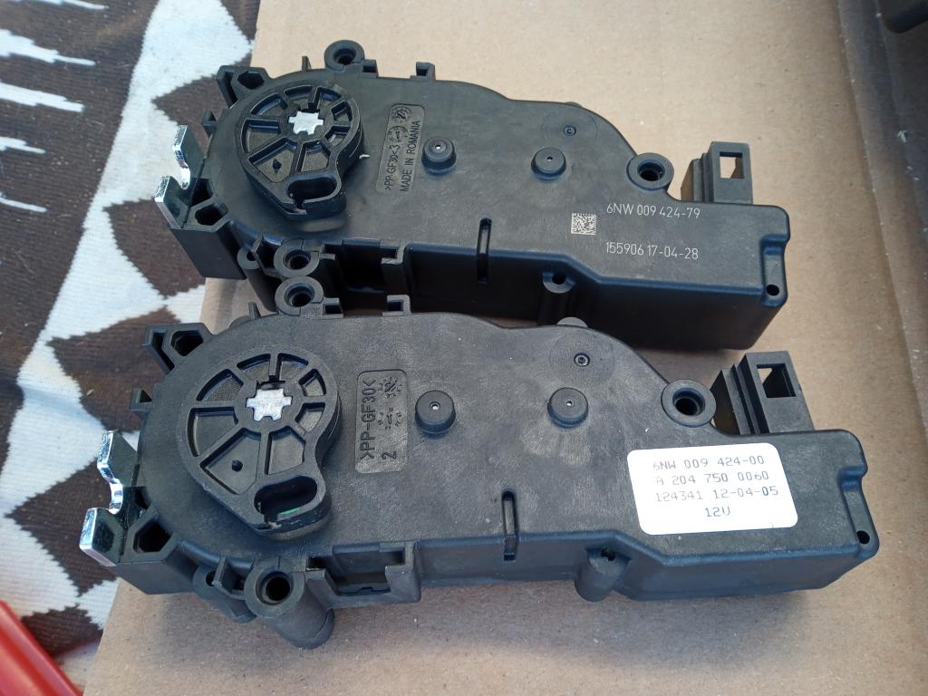

Får korrigera mig lite. Tydligen verkar tesla montera sina enheter lite olika. För när jag testade den andra kontakten så låste bakluckan upp sig.
Beställde en ny begagnad motor till låsningen av bakluckan på Vimmerby bildemontering. Så bytte motor och nu funkar allt som det ska.
Fast fick leta upp lite nya clips för panelerna, men hittade bra på Volvo som passade utmärkt.

Yes hade samma fel på vår bil nu, filmerna va bra du länka till. Den svarta kontakten verkade va den som man ska dra i och ur några ggr för att luckan ska öppna sig.
Försökte köpa reservdelen/motorn på tesla men lyckas inte, i telefonen kunde de inte hjälpa mig men jag skulle göra ett ärende i appen, en vecka senare inget svar och jag ville bara ha delen hemskickad till mig.
Köpte en begagnad motor på Laga.se med nästan samma art nr. Denna va till en gammal merca men den funkar exakt som innan
340:- för motorn och det va rätt enkelt att byta, Samt några clips men det har biltema likadana.
