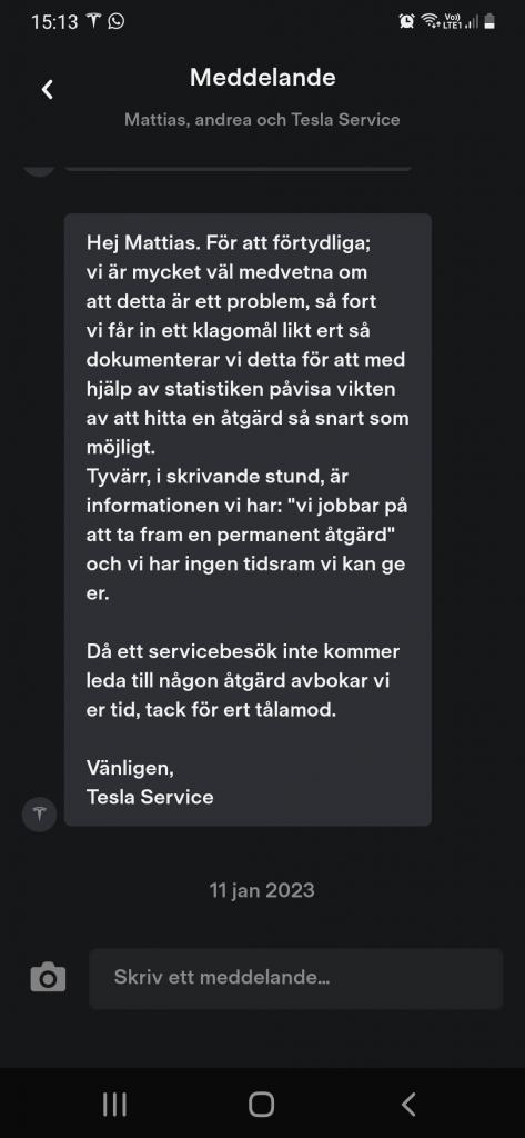

Har fått i princip samma svar på min kommande service. Dock har de ej avbokat, förmodligen eftersom jag registrerade ett annat fel samtidigt.
Är det verkligen acceptabelt att vi med problem ska behöva invänta fler registreringar av liknande fel i syfte att Tesla internt ska kunna eskalera ärendet uppåt inom teslas servicekanaler. Felet är ju bekräftat av Tesla själva, och om de ej kan avhjälpa felet, och pga olägenhetens karaktär (av att tvingas åka runt i en bil som skriker som en T-Rex) så hade jag förväntat mig att Tesla istället hade visat intresse av att försöka hitta en lösning under tiden de uppfinner en permanent lösning.
För oss i familjen är det helt ohållbart att behöva fortsätta köra omkring med detta konstanta missljud. Jag hade inte accepterat det på en hälften så dyr bil, och kommer därför kräva ersättningsbil under tiden de jobbar på en permanent lösning.
Om de inte accepterar det så får de skriftligen återkomma med hur mycket och hur pass högt missljud som de menar att man som kund ska behöva utstå på en 3 månader gammal bil, eller hur ofta de menar att man ska behöva uppsöka service för att "åtgärda" problemet ... innan det dyker upp igen inom 15 minuter, och hur pass länge man ska behöva köra omkring med missljudet innan Tesla producerar fram en permanent lösning
Får intrycket, både här på forumet och av Teslas egna servicekanal, av att man som Teslaägare förväntas vara beredd på att acceptera en del "barnsjukdomar" hos Tesla map att de ligger i "framkant" av tekniken, så som ingen någonsin skulle acceptera fel hos ett konkurrerande bilmärke.
slugger75
Inlägg: 1338
Referralkod: ts.la/per28997
Re: Stenar i bromsarna
Inlägg av slugger75 »
Ingensoppa skrev: 11 jan 2023 16:24
Gunnergard1337 skrev: 11 jan 2023 15:16
Suck...
… kommer därför kräva ersättningsbil under tiden de jobbar på en permanent lösning.
Jag lider med dig, och är också drabbad. Med det sagt så tror jag dock att du kommer ha mycket begränsad framgång i dina krav mot Tesla …
Men jag önskar dig lycka till.
