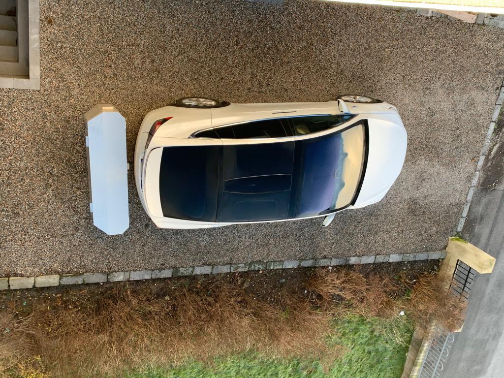

Hej igen,
Kan inte motstå att dela en bild en dag som denna!
