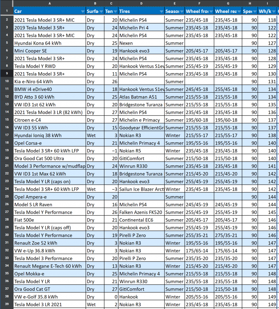

Jo, vädervariationer är tyvärr ett gissel och nackdel med denna typen av tester. Helst skulle man ju vilja ha exakt samma typväder varje gång man testade en ny bilmodell. Det går helt klart inte att bortse ifrån.
Men det sagt så är 128 Wh/km för Mini Cooper SE i 90 km/h och det är verkligen bland de bilar med absolut lägst förbrukning, och slås enbart av riktigt snåla Teslor och Hyundai (som också är extremt effektiva drivlinor och bilar med väldigt låg energiåtgång).
Här är alla elbilar med lägre än 15 Wh/km i förbrukning vid 90 km/h. Dessa är alltså bland toppen av de mest energisnåla elbilarna på marknaden:

Står sig inte WLTP rätt bra ändå? Kanske inte som faktisk förbrukning. Men som jämförelse mellan modeller.

Genomsnittshastigheten för WLTP är ca 46,5 km/h... Är i och för sig bara lekman på det här, men vad är luftmotståndet i den hastigheten?... Min bild är att WLTP kraftigt gynnar SUVar/Crossovers över 'vanliga' bilar med normal markfrigång... Luftmotståndet är något helt annat i hastigheter runt 100-120 km/h... Tror Björn Nylands tester i 90 resp. 120 km/h (och länkade i andra inlägget på första sidan) är betydligt mer rättvisande...

Rätt och missvisande beror ju på användningscaset. Kör man mycket i storstadstrafik är snittfarten tämligen låg och WLTP räckvidden en bra jämnförelsesiffra. Kör man enbart motorväg så drar skillnaderna iväg rätt mycket betoende på fordonets luftmotstånd.

Kan vara så, ja. Dock ska man inte stirra sig blind på höjden. Finns exempel på både SUVar och vanliga bilar som är oväntat törstiga/snåla i höga hastigheter om man kikar på Nylands tester.
Men MX-30 är definitivt inte en snål elbil. Det kan vi nog fastslå.
