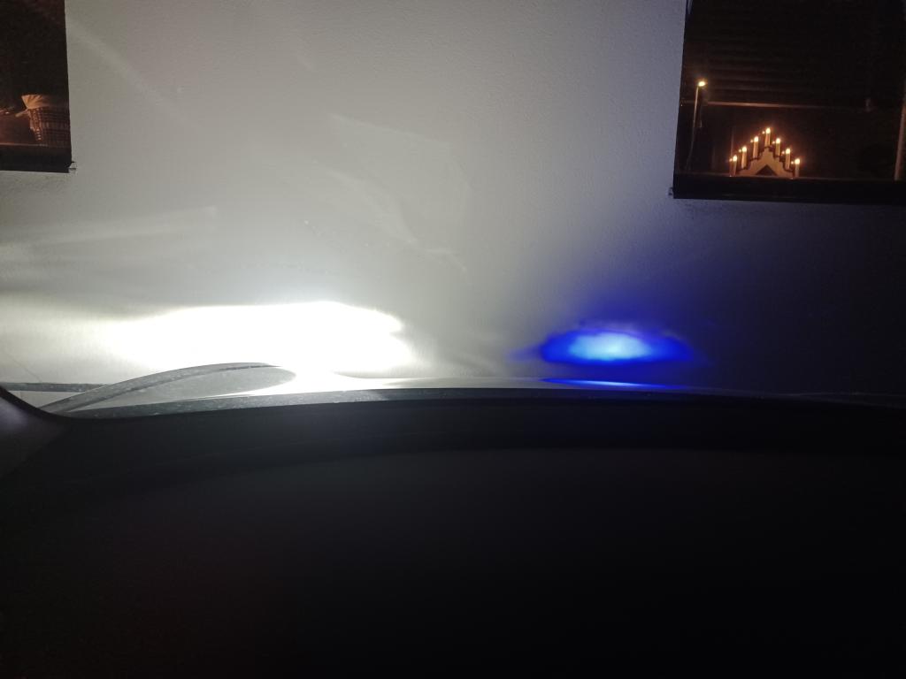

Jag fick samma fel härom dagen. Inget lyser i höger strålkastare. Idag n tändes båda lamporna som vanligt i 5 sek sedan dog den högra igen delvis, nu lyser den blått istället.
Jag bokade in service efter första problemet o de ska komma ut med ranger i nästa vecka.

Idag blinkade höger strålkastare några gånger o sen hoppade det igång. Får se vad de säger nästa vecka, men rangern har lite mer och pilla på så...

Uppdatering, ytterligare någon dag senare så slutade strålkastaren att lysa blått och halvljuset hoppade igång igen. Dock fungerade inte helljuset.
När ranger kom så byttes hela strålkastaren, enligt honom så är det endast en plus o minus samt en signal kabel så finns inte så mycket att göra förutom att byta hela lyktan.
Någon frågade om kostnad, jag har garanti så betalade inget men detta är vad som stog på fakturan: felsökning 2000, byte 2000, strålkaster 4268 plus moms antar jag.
Så ca 5000 för en strålkastare känns billigare än vad ja hade gissat på. Speciellt om man jämför med ratten som även byttes (10360 + moms).
