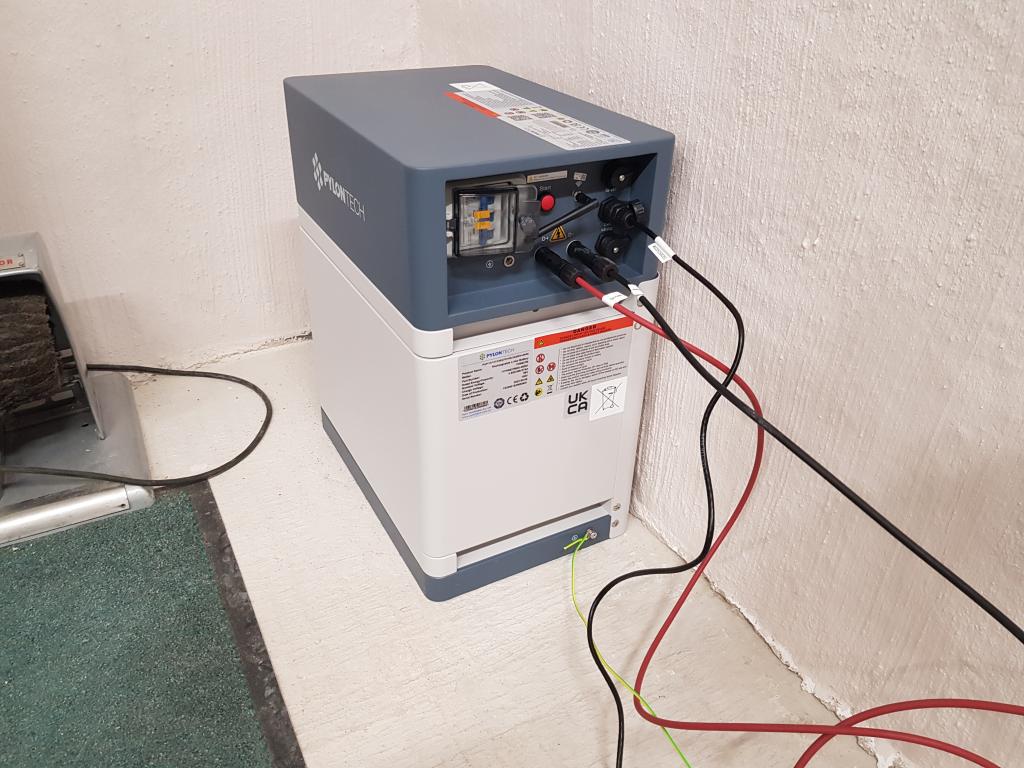

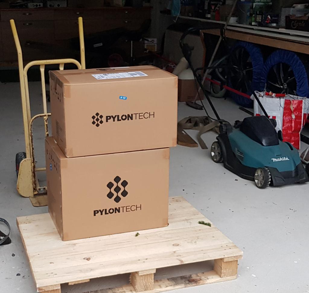

Igår kom första 3,5 kWh Pylontech batteriet, jag beställde tre stycken i oktober.
Så nu är julafton i garaget, ska testa om det går att köra på en batterimodul då jag redan har överskott i produktione.

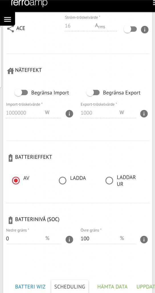

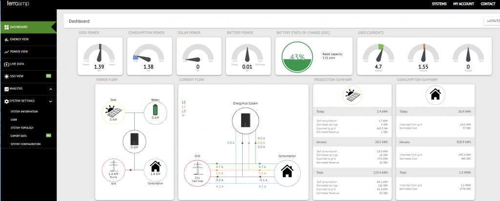

Jag fick igång batteriet idag!
Hittade lite tips på vilka olika varianter på inställningar det finns:
https://support.senergia.se/sv-SE/suppo ... t-batteri-
Jag börjar med att testa Self Consumtion.
(självkonsumtion av solel) systemläge är för använda batterier för att maximera konsumtion av egenproducerad solel.
VW iD4 RWD 80 kWh MY 22

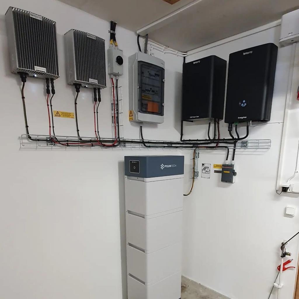

Ferroamp äe ett komplett system. De har valt att dela upp växelriktaren i flera separata enheter, som kopplas samman med ett 760 volt DC nät.
De flesta andra tillverkare bygger in allt i en enda enhet.
Ferroamp säljer genom elgrossister till elinstallatörer och solcellsföretag.
Det verkar vara cirka 6 månaders leveranstid.
Bild från Ferroamps Facebook sida:

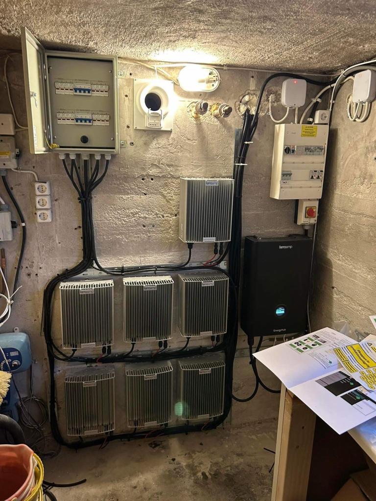

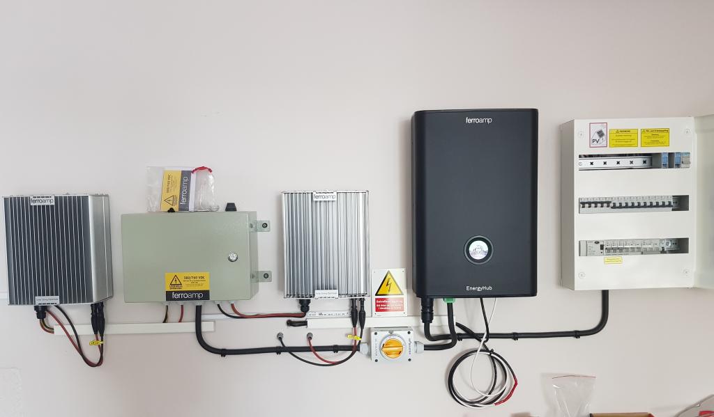

Bilden längst ned är på hur det såg ut före batterilager hos mig.

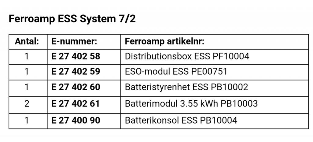

Jag fick köpa till följande:
Nu är jag auktoriserad elinstallatör så jag får installera själv. Har också en hel del erfarenheter från DC installationer, men arbetar inte längre med detta på dagarna.
Det är otäckt och riskfyllt med 760 volt DC så det är inget du ska hålla på med själv utan de rätta kunskaperna.
Tyvärr är det även många elektriker som saknar kunskapen om solel och batterilager ser jag. Ägnar dagarna med att besiktiga dessa installationer numer.
Kollade nu på en Holländsk e-handel och där låg priset 30% under och en veckas leveranstid för Pylontech.
Så det Svenska 50% stödet för batterilager verkar trycka upp priset rejält.

Off Grid Byggaren
Inlägg: 2455
Re: Alternativ till powerwall?
Inlägg av Off Grid Byggaren »
Smutt skrev: 29 jan 2023 15:20
Är valmat men ganska svagt lutande tak satte i alla väderstreck och jag satte på fasaderna (ej norr) är 20790watt 54 paneler totalt men dom kommer leverera mindre eftersom inte en enda sitter optimalt
Då har du verkligen maxat din anläggning.
Just detta med många väderstreck så är ju Ferroamp lösningen rätt kostsam, då det krävs många dyra SSO:er.
Men det finns ju ingen växelriktare ned 7 inbyggda MPPT-regulatorer, så om det ska byggas utan optimerare på varje panel, då är det en vettig lösning trots allt.
Jag kommer utöka till tre SSO:er och gå upp från 9,5 till 14 kWp på min anläggning. Den som bilden visar är dock installerad på mitt fritidshus, så egentligen lite onödigt stor.
På min permanentbostad har jag 9,5 kWp men inga fler bra takytor.
