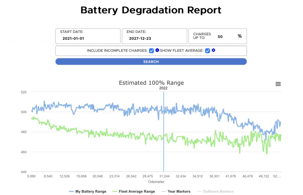

Räckviddsgrafen på teslafi:
(BMS har visat för hög räckvidd /batterikapacitet under lång tid, i somras droopade den dock långt under mina uppmätta 79 kWh. Nu har den sakta jobbst sig upp så den ligger ungefär där den borde vara:

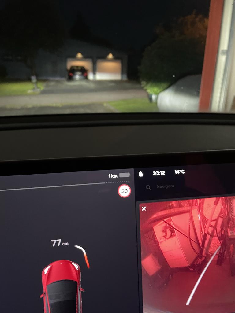

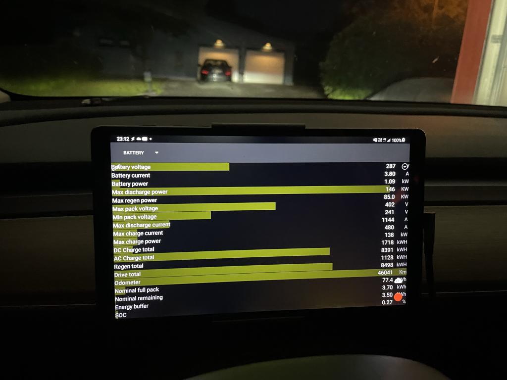

Här är ett exempel efter att ha kört 100-0% (513km /75 kWh) för att kalkylera riktig/sann batterikapacitet. BMS var off nedåt just då:
Här är en bild på 1km kvar enligt displayen:
Samtidigt ser det ut såhär i BMS:
0.27% SOC enligt BMS. Tog ingen bild på displayen men den visade 0%.
Nominal remaining är 3.70 kWh varav buffer 3.50 kWh (77.4 x 0.045 = 3.5kWh).
Usable remaining är 0.20 kWh.
Varje km range är 0.152kWh på displayen, vilket gör att de 0.20 kWh usable remaining visas som 1km.
I BMS kan man se exakt räkvidd med två decimaler ned till 0% displayed SOC.

Det du bevisade med detta inlägg var ju bara att du hade fel. Återigen, skulle det du påstod stämt så skulle energigrafen visa 15-30 km kvar när batterisymbolen visar 0%.
Energigrafen kan inte använda både 77 och 73,5 kWh som ingående data vilket du implicit påstår.
Om din bil drar 0,152 kWh/km enligt EPA så stämmer det bra att det är det du har i energigrafen. Visar då batterisymbolen 0% så har du förbrukat 513*0,152 kWh = 78 kWh från 100%->0%.
Alltså, startade du med 78 kWh på energidisplayen så var det 78 kWh ned till 0, inte 73,5 kWh.

Re: Batteridegradering modellår 2019/2020/2021
Legato skrev: 02 feb 2023 13:12
Nej, jag har rätt och jag vet att jag har rätt.
Jag gissar inte.
När Tesla EPA-certifierar sina bilar får de fram en EPA-range. Denna inkluderar hela batterikapaciteten.
Energigrafen visar hela batterikapaciteten enligt den beräkningen men den döljer successivt buffern under körning så att när man när nere på 0% har mn 0km kvar.
Detsamma gäller den displayade EPA-rangen, om vi tar min bil som exempel:
507 km EPA-range, som Tesla räknat fram genom att använda HELA battetikapaciteten.
Man måste köra till bilen stannar för att få ut den räckvidden om man kör med EPA-förbrukningen.
Fulladdad med nytt batteri visar bilen 507km.
När man kör minskar SOC och räckvidd fortare än EPA-rangen eftersom buffern på 4.5% skall döljas när batteriet är nere på 0% displayad SOC.
Varje procent på displayen är 0.955% sann SOC, så att man kört ut 95.5% sann SOC från 100-0%.
När min bil visar 507km är kapaciteten/nominal remaining 80.7 kWh, det ger EPA-förbrukningen 159.2kWh/km.
När man kör minskar dock rangen med 4.5% snabbare för att dölja buffern och man måste således köra 4.5% snålare för att få ut 507km till 0% / 0km.
Vi kan göra exempel på din bil om du vill så kan du kolla själv. Vad har du för bil, årsmodell etc?

Nu säger du plötsligt att det du nyss påstod "Varje km range är 0.152kWh på displayen" inte stämmer. Det du säger går som sagt inte ihop.
Inlägg: 7702
Legato skrev: 02 feb 2023 13:37
Det är något du missar.
Till att börja med, 152Wh/km vid batterisymbolen. Där är varje km en fast energimängd, och buffern är inte med där. Vi pratar inte energigrafen här. 152Wh/km är inte med i energigrafens beräkningar*.
513km kört med faktisk förbrukning 146Wh/kmn blir 74.9kWh, bilen avrundar till 75kWh.
Energigrafen i sin tur, har inget med fast EPA-förbrukning att göra utan den visar faktiskt snittförbrukning och efter det beräknad räckvidd. Men Tesla fuskar litegrann då de visar räckvidden vid 100% inklusive buffern. Sannolikt för att det skall stämmas med EPA-rangen om man ligger på EPA-snittet.
Efterhand som batteriets SOC minskar döljs alltmer av batteriets kapacitet, för att vid 0% displayat ha 4.5% av totala kapaciteten kvar (Det är det som är buffern som vi ser i BMS, alltid 4.5% av den bedömda totala kapaciten(nominal full pack).
Range och procent vid batterisymbolen:
80.7kWh = full visad range = 507km
80700/507km = 159.2Whper km då är buffern inräknad.
Eftersom buffern på 4.5% döljs blir den displayade energimängden per km istället 0.955x159.2 vilket blir 152Wh/km.
Man kan räkna ut totala batterikapaciteten genom att multiplicera rangen vid 100% med 159.2. (Detta eftersom buffern Är inräknad i rangen vid 100%.) Tex ger 470km range vid 100% SOC = 470 x 159.2 = 74.8kWh total kapacitet.
*Det finns en streckad linje som heter “typical” eller ngt och den motsvarar 152Wh/km. Det vill säga, ligger man precis på den kan man köra Hela EPA rangen med ett batteri som inte degraderats förbi tröskeln där rangen börjar minska. Den streckade linjen ligger dock 4.5% under den officiella EPA-rangens förbrukning.
Inlägg: 10792
