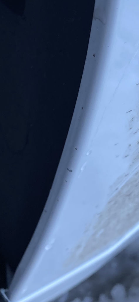

Hej!
Hur orolig ska man vara för stenskott på framskärmen
som ni kan se i bifogad fil? Blir det rost inom 1 vecka/månad/år??
Jag vet att det är plåt i dessa delar men räcker det med lackstift?
Jag ska lämna in bilen på måndag för stenskott under bakdörren(hundbenet). De ska spot-lacka där stenskotten
är och lägga på skyddsfilm. Nu idag så har jag satt på nya
stänkskydd fram(det var då jag såg stenskotten på framskärmen). Stänkskydden som satt på bilen när jag fick den var av den kortare varianten - nu blev det den längre varianten.

Ett sånthär kit är alltid bra att ha. skrapa lite, i med roststopp, sen färg sen klarlack.
det gör du lätt själv.
Jag går alltid på alla stenskott direkt med dessa. Inom en vecka.

Här verkar det inte som att det finns något att skrapa. Bara avfetta ordentligt och sedan på med färgen

Tackar för tipsen. Jag kommer passa på att fråga om de kan lägga i stenskotten på måndag när jag ändå lämnar in bilen. Skulle ha varit bra att skydda detta område med plast också men då måste man nog ta hela framskärmen…

Tycker det ser dåligt ut, kan inte tycka det skall bli så vid normalt bruk. Hade noll sånt på min vita M3P efter 3600 mil.
Kör du mkt grusväg i hög hastighet?

Jag har köpt den begagnad. Det är en -21 som har gått 2900 mil med de korta stänkskydden monterade. Jag monterade de EXTREMT långa igår. Det kanske blir ännu värre med dom då stenarna kanske trycks upp mer i hjulhuset än att de kastas bakåt och sprutar ned sparklådan+bakskärmen? Det blir väl att välja mellan pest eller kolera i sånt fall.

Har lacken väl gått sönder är det i teorin ”kört”. Det kanske inte syns med blotta ögat, men det börjar omedelbart att oxidera (rosta) i plåten, på mikroskopisk nivå. Med andra ord, det spelar ingen roll om du lagar stenskottet, skadan är redan skedd.
Värt att notera är dock att man inte bara bör strunta i att laga sitt stenskott då det ”ändå är kört”. Lägger man igen stenskottet relativt omgående kan du säkert ”förlänga” processen (oxideringen) med bra många år (allt handlar om vad bilen utsätts för) innan det faktiskt blir synlig rost.
Jag väljer, i största möjliga mån, alltid bilar med plast runt hjulhusen just av denna anledning

Är ju rätt tråkigt om det ovanstående stämmer... Låter som:OvePaHornet skrev: ↑12 feb 2023 15:09Har lacken väl gått sönder är det i teorin ”kört”. Det kanske inte syns med blotta ögat, men det börjar omedelbart att oxidera (rosta) i plåten, på mikroskopisk nivå. Med andra ord, det spelar ingen roll om du lagar stenskottet, skadan är redan skedd.
Jag väljer, i största möjliga mån, alltid bilar med plast runt hjulhusen just av denna anledning![]()
https://en.wikipedia.org/wiki/Planned_obsolescence
I så fall borde alla bilar ha tillräckligt mkt plast runt hjulhusen kan jag tycka...

Bilar är förbrukningsvaror. De skulle kunna hålla i 100+ år om man designade dem för det. Men det är inte många som är intresserade av en sådan bil.
För övrigt är det inte "för sent" att fixa. Det finns rostätare etc, och man kan ju alltid slipa och spackla.

Har jobbat som garantiansvarig för plåt/lack-skador i en herrans massa år för en av dom större koncernerna. Även fast man slipar, blästrar eller vad du vill (tar bort den synliga rosten) så finns det, som jag skrev, mikroskopiska mängder ”rost” i plåten som förr eller senare kommer att bryta igenom.SwedishAdvocate skrev: ↑12 feb 2023 15:52Är ju rätt tråkigt om det ovanstående stämmer... Låter som:OvePaHornet skrev: ↑12 feb 2023 15:09Har lacken väl gått sönder är det i teorin ”kört”. Det kanske inte syns med blotta ögat, men det börjar omedelbart att oxidera (rosta) i plåten, på mikroskopisk nivå. Med andra ord, det spelar ingen roll om du lagar stenskottet, skadan är redan skedd.
Ett stort problem hos dessa märken som jag jobbade med, var/är även ”zinkblåsor”. Zinkblåsor är orenheter i plåten (från fabrik) som plåten ”stöter ifrån” sig, vilket resulterar i att denna orenhet trycker sönder lacken inifrån (påminner väldigt mycket om en finne). Med andra ord så är du ”körd” så fort du tagit leverans av bilen, förr eller senare dyker dessa upp och bilen ser ut som en schweizerost
Man kan bli knäpp för mindre… Men som taliz skrev ovan, bilar är (tyvärr) förbrukningsvaror, bara att inse…
