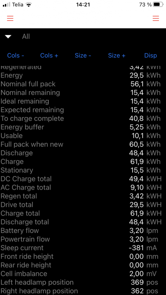

Körde 12min genom Stockholm och så motorväg. Drog 160-170Wh/km i 4-5+.
Läste ur min RWD med SMT.
Här är resultatet:

Batteriet är som synes på 60,5 kWh brutto. Består av 108 st 175 Ah celler.
Vet inte om det går att läsa ut fler än 96 celler med SMT nu?
Energy Buffer kommer sjunka till ca 2,6 kWh framöver.
Nu återstår 5,25 kWh när bilen visar 0%.

Nja, beror på vad han har för NFP. Min visar 56.1kWh med 120km på mätaren. Av de 56.1 är 5.25kWh buffer under 0%. Dvs 50.85kWh från 100-0%, med förbrukning på 201Wh/km ger det 252km från 100% till 0% i displayen. Räknar du med de 5.25kWh under 0% har du 100 till verklig 0% på 279km.

När jag har beräknat i energiappen har jag fått 59,6kWh vid 100%.NEO skrev: ↑17 feb 2023 21:04Nja, beror på vad han har för NFP. Min visar 56.1kWh med 120km på mätaren. Av de 56.1 är 5.25kWh buffer under 0%. Dvs 50.85kWh från 100-0%, med förbrukning på 201Wh/km ger det 252km från 100% till 0% i displayen. Räknar du med de 5.25kWh under 0% har du 100 till verklig 0% på 279km.
