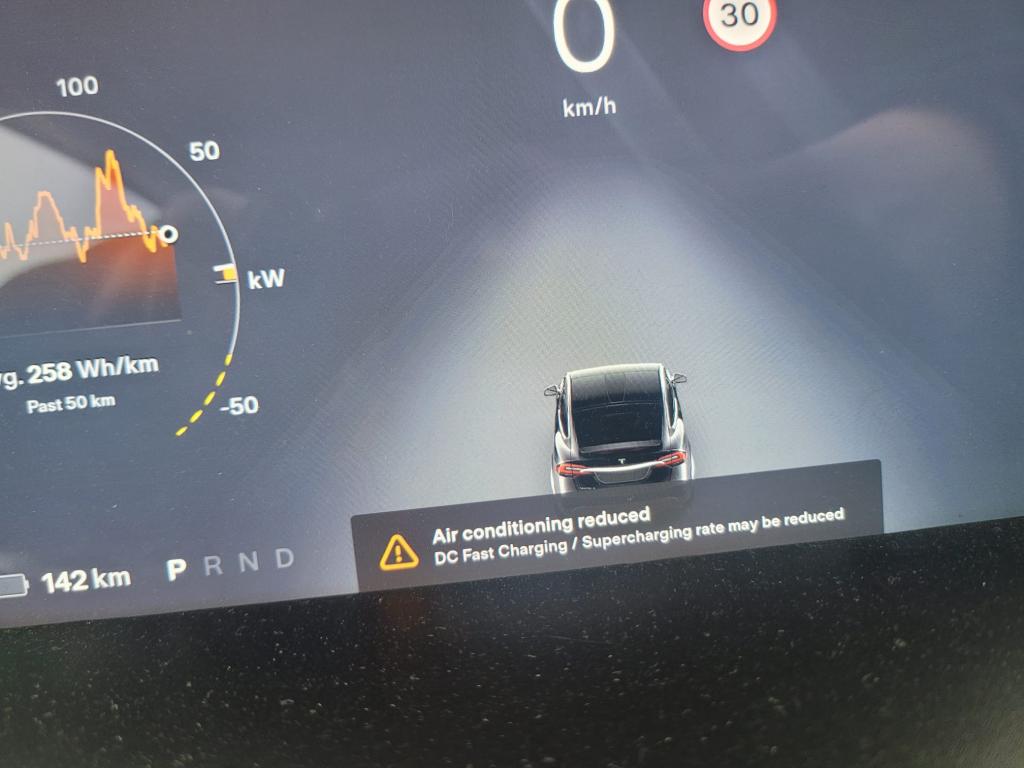

Hej,
Är det någon som har stött på det här eller vet vad det kan vara? Felmeddelandet kommer och går!
Tack på förhand!

Ac systemet kyler dåligt.
Troligtvis läckage i systemet vanligt med kondensorn i varje fall på model S

Ok tack för svaret. Kan det vara något kopplat till laddningsporten eftersom luckan har strulat senaste tiden.. Öppnar och stänger av sig själv :shock:

Nja, det låter inte troligt.
AC har begränsad effekt. Den kyler.
Snabbladdning har begränsad effekt. Behöver kylning.
Precis som nicklas12 skriver med andra ord.
Du behöver nog serva AC/kylanläggningen.
Precis som nicklas12 skrev :)

Ok tack för svaren. Får väl lämna in den då.
Garantin har gått ut så får hoppas på en billig fix :)
