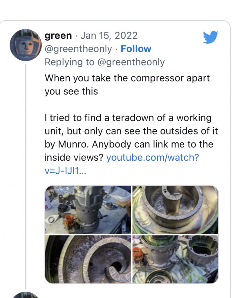

När bilen stått parkerad vid låg temperatur startar det ett högt vinande framifrån, antar att det är värmepumpen (men det behöver det ju inte vara), det är väldigt ljudligt och det värsta är att detta startar med ett vasst metalliskt skrapande, som känns ända in i ratten.
Blir fundersam på om det är något som håller på att ge upp eller om det är normalt?

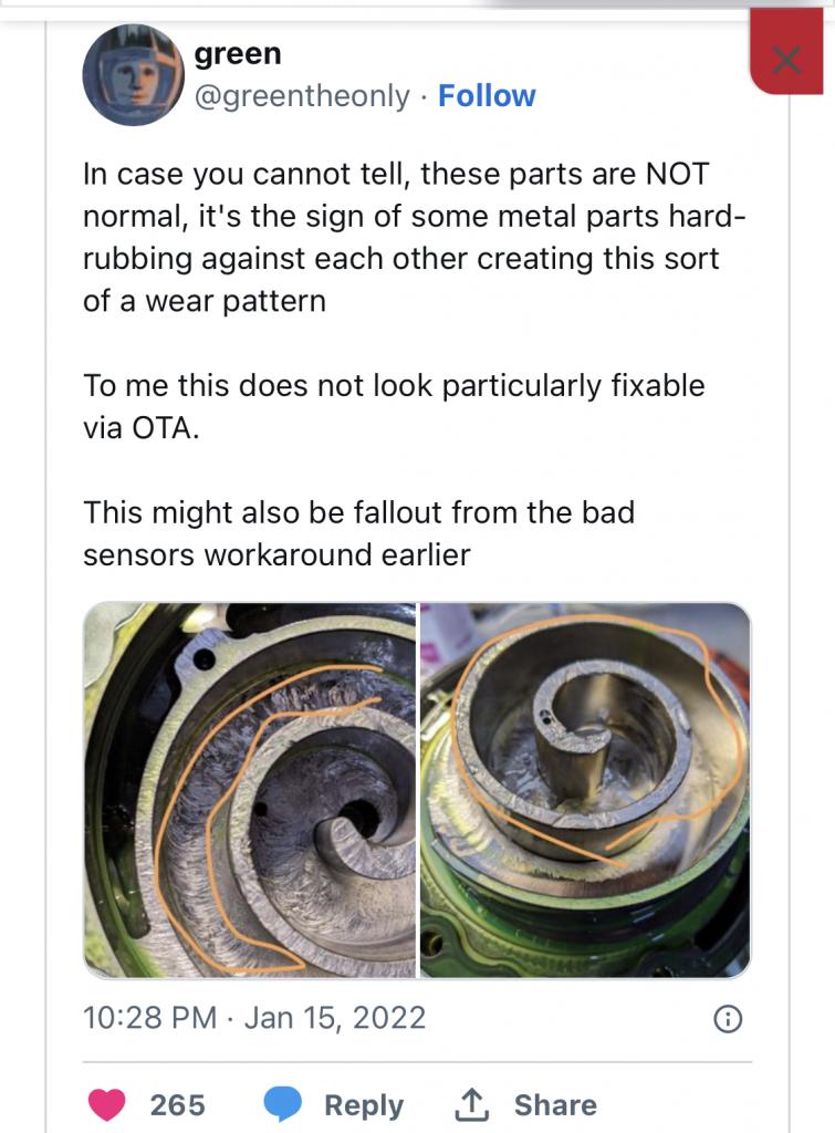

Xerxes skrev: ↑25 feb 2023 14:33
Förmodligen detta:
https://www.teslaoracle.com/2022/01/17/ ... re-update/
