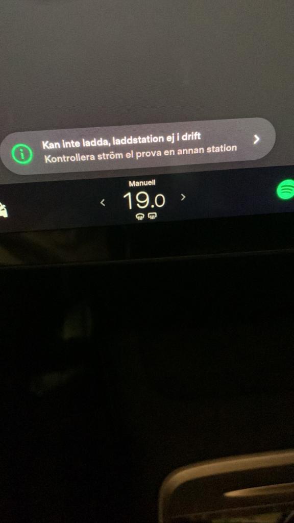

Hej! Planerar resa till Europa där det inte kommer finnas tillgång till 11kw laddare, ofta på 100-150km distans. Måste se till att kunna ladda hemma.
Har nu, efter 1,5 års Teslaägande, provat eluttagsladdning för första gången. Men inget napp oavsett vad jag provar.
Felmeddelande enligt bild.

Har du prövat att vända på stickkontakten?

Pröva ett annat uttag och se om du kan låna en annan laddare ifall det är fel på din.

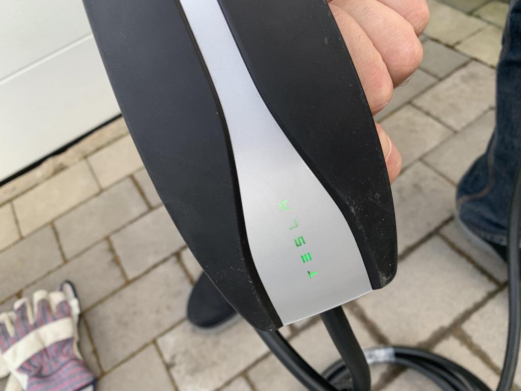

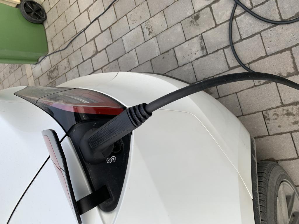

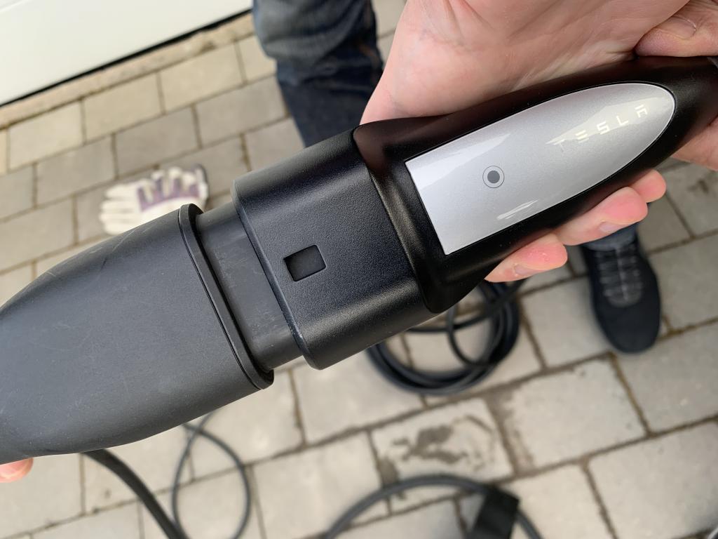

Uppdatering. Får fortfarande inte till laddningen.
Noterar nu att typ2 kabeln knappt vill sitta ihop med mobile connector? Går ju inte att koppla dom ordentligt.
Vilket krångel. Glad att jag ej tog med batteribil ut till stuga i fjällen. :evil:

Några bilder

Kopplar du type 2-kabel som förlängningssladd mellan UMC och bilens ladduttag? Du måste koppla UMC-kabeln direkt till bilen och ha eventuell förlängningssladd på "nät"-sidan av UMC. Vad jag vet kontrollerar bilen detta (eller kanske UMC som kontrollerar) innan laddning startas.

Varför kopplar du UMCn till din typ 2? Du kan inte göra så.
1. UMCn från schukouttag dvs ett vanligt uttag med jord.
2. Typ 2 från en fast laddstation
Inlägg: 8530
Re: Går inte att ladda i eluttag
teslaponken skrev: ↑04 mar 2023 15:29
Några bilder
Koppla in din UMC direkt till bilen så ska du se att det fungerar
Du kan inte använda typ 2-sladden som ”förlängning”.

Genier. Nu funkar det :shock:
Fick ut 3kwh, eller 4 procentenheter, (2kw effekt) på 1,5h.
