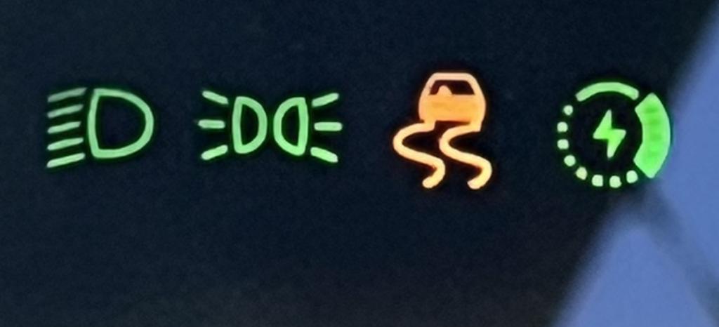

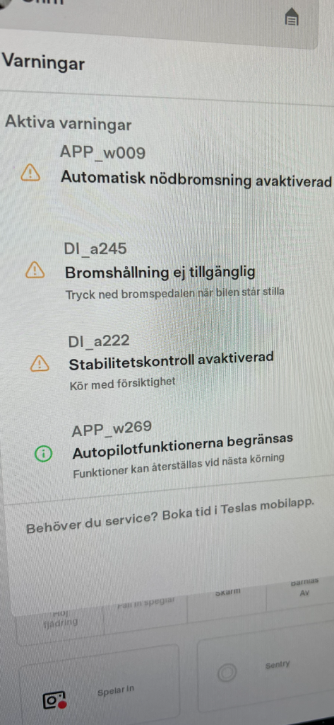

Körde aktivt på motorvägen i snömodd.
När man skulle köra om i oplogade vänsterfilen, så ströp bilen radikalt framfarten, sedan ploppade plötsligt detta upp och det gick att köra om igen.
MYP hade bättre beteende i modd, men oklart om det beror på däcken eller antisladd systemet.
Gick från full regen till frihjul också.
Kändes som en feature då man kunde köra om igen, men var nog nått fault

Jag fick liknande felmeddelande (kan ha varit exakt samma) i helgen när jag körde i kraftig snömodd med min MYP. Alla hjälpsystem slutade fungera och ingen regen. Jag körde dock sakta i vårt villakvarter så det var aldrig någon fara, men hade inte varit kul om det inträffat i högre hastighet. Allt blev som vanligt igen efter jag stängt av bilen.
Intressant, undra varför det slås ifrån i kraftigt snömodd och då även på Y.
Jag körde först i plogad högerfil ca 80km/t, kom ifatt bilar som körde ca 60km/t.
Körde ut i oplogade vänsterfilen och bilen stöp snabbt ner farten till ca 60km/t så det gick inte att köra om. Kändes som systemet överdrev. Precis då tändes varningarna upp och jag kunde enkelt öka till 80-90km/t och köra om i snömodden utan att bilen ströp effekten. Fick småparera lite så antisladd var nog rättså avstängt.
Det kanske ändå är en feature.
ABS funkade som vanligt.
Efter parkering så är varningarna borta.

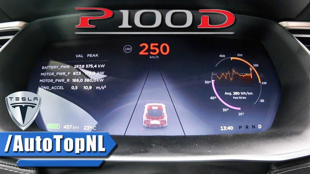

Här ser man batteri temperaturen till höger och effektuttag till vänster

Nya plaid håller inte 52°C som gamla P100DL eller Raven P. Nu håller man runt 40°C med drag strip mode aktiverat. Har kikat med scanmytesla. Plaid visar inte batteritemp någonstans.
