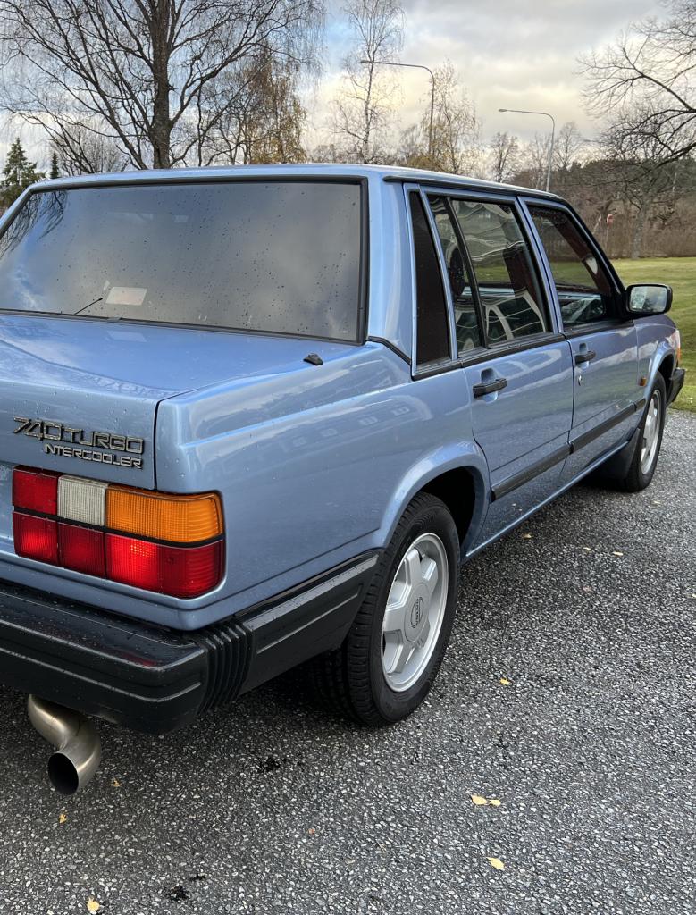

Shit är det en bild när den nyss kommit från fabriken? :o ;) bra skick verkligen! :)
Inlägg: 4785
Ort: Nerike
Re: Ny (fabriksny) 2023 model y låter som en gammal 740
Inlägg av Tellus »
Bjelke skrev: 20 mar 2023 19:58
Från i somras! Går perfekt i motor och automaten. Den är renoverad i motor och omlackad. Hittade den på blocket förra våren, årsmodell 1988. Far köpte en sådan ny 1986 när jag var liten, kommer ihåg den så väl. Turbo var rätt unikt på den tiden, stod också intercooler på bakluckan. Grannarna trodde att det var pga. A/C anläggningen, men det är ju laddluftkylaren.
Förlåt OT, blir lätt så på TCS.

Tellus skrev: 20 mar 2023 20:27
Nu blev man lite avis! Hade en också en -88 gråmetallic 740 Turbo när det begav sig i början av 90 talet. Min var manuell men fan vad fin bil ändå! Overdrive 5:an på knapp och motorhuv 90 grader upp när man skruvar.
Inlägg: 20017
Vaddå OT, vi följer ju t.o.m. själva rubriken här ju :mrgreen: :lol:
Tjusigt exemplar iaf :) Brorsan hade en röd i garage i typ 15 år men sålde den nyligen…
