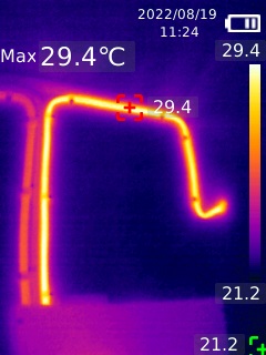

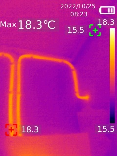

Dags att uppdatera i ärendet.
Jag frågade Tibber angående installationen. Enligt avtal ska det dras 6kvmm till boxen om det inte är väldigt besvärligt. I mitt fall är det en kort kabel-dragning och väldigt enkel förläggning.
De skickade till slut ut en elektriker som till slut bytte kabeln. Ändringen syntes väldigt tydligt på värmekameran och märks också tydligt på övriga elsystemet, med tidigare kabel visade Tibber Pulse max ca 14A belastning när bil och laddare var ställda på 16A och saker som golvvärme (300W) m.m. ingrep inte med effektbegränsning, med nya kabeln har marginalerna för andra förbrukare blivit mindre, Vilket naturligtvis är förväntat, med 16A in och 16A laddning finns ju INGA marginaler för övriga förbrukare. Dock förstår jag inte varför kabeln i detta fall spelar någon roll, om det blir spänningsfall och värme i en kabel på vägen bör ju inte påverka de 16A bilen drar, bara att marginellt mindre når bilen.
Installatören kändes inte vidare tillmötesgående och ifrågasatte hela arbetet och undrade varför jag skulle ha mer än 2,5kvmm till boxen, jag förklarade att bilen ju kan klara 24A och jag därför vill ha det så förberett som möjligt för det och eventuella förändringar i framtiden. Han trodde uppenbart inte på mig att bilen kunde ladda mer än 16A. Nåja, allt väl så långt. i samband med installationen blev undercentralen en position kort varav jag bad installatören ta bort en befintlig dvärg och slå samman de två motorvärmaruttagen till en och samma grupp, detta debiterade jag en timme för. När jag sen på hösten skulle dammsuga ur bilen visade det sig att inget av dessa uttag längre fungerade. (de är helt egna grupper med vad jag tror separata rör, utan att jag faktiskt kollat själv. I alla fall har de ju garanterat varsin fas då de tidigare var avsäkrade på varsin grupp.
Efter ett par månader!? lyckas de få tillbaka installatören. Han är ihärdig med att det sannolikt inte har blivit något fel med installationen utan att det sannolikt är något annat eller bara åldrande. Vill inte felsöka utan att debitera mig. Jag tycker det låter väldigt osannolikt att två så separerade system havererar samtidigt och dessutom just när arbete utförts. Jag har inte fått någon faktura på jobbet än men skulle inte förvåna mig om det dyker upp en. Jag hade inte möjlighet att vara hemma när elektrikern var på plats för att fixa men efter han varit på plats fungerar det i alla fall.
Nu behövde jag använda 1-fas-laddaren som följde med bilen och kopplade in denna i uttaget, T-t i Tesla blinkar långsamt rött bara jag ansluter laddaren i väggen utan att ha den ansluten i bilen. Dock kan jag inte mäta några fel på uttaget, fas och 0a verkar rätt och resistans mellan 0a och skyddsjord landar på runt 2ohm. Så det är oklart om det är något märkligt med uttaget eller om det är något annat som spökar.
En annan lite intressant sak var angående det lilla hänglåset som följde med easee-laddboxen, jag plockade fram nyckeln och "öppningsverktyget" att ha redo när elektrikern skulle byta han sa att låsen inte hade någon som helst funktion och behövde heller inte öppningsverktyget för att komma in i boxen. Tydligen följder det inte längre med några hänglås till laddboxarna.
Jag hade också lite andra ladd-problem nu när det var kyligt strax innan jul, laddningen kom igång på utsatt tid efter ca 15 min signalerade bilen att ladningen var avbruten och därefter hade den åter startat, men då på 1-fas. Enda åtgärden jag hittade för det var att springa ut (mitt i natten) och dra ur kabeln och ansluta igen. Då fortsatte laddning på 3-fas. Dock ännu oklart vad detta hade för orsak. Dock var detta också innan installatören var tillbaka för att åtgärda yttre uttaget, efter hans besök har jag inte råkat ut för samma fel.
Inte vidare nöjd med Tibbers installatörer som helhet.

En lite OT fråga, vad är det för värmekamera du använde?
Och för att försöka vara till lite nytta också:
Utan att veta skulle jag säga att den avbrutna laddningen beror på Tibber Pulse som också fungerar som effektvakt och avbryter laddningen när värmen i huset går igång, eller någon annan större förbrukare (varmvattenberedare, etc).
Har skrivits i andra trådar om just det beteende du beskriver, först ladda med 3-fas och sedan gå ner till 1-fas, i kombination med Tibber.
Men är som sagt osäker.
