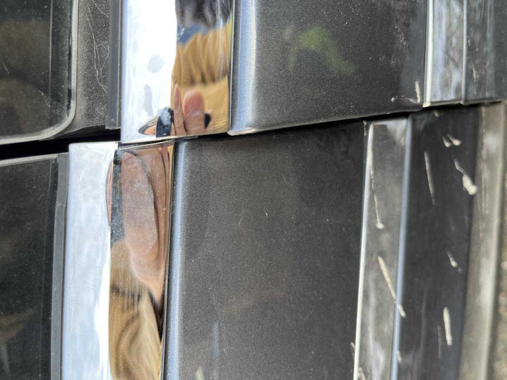

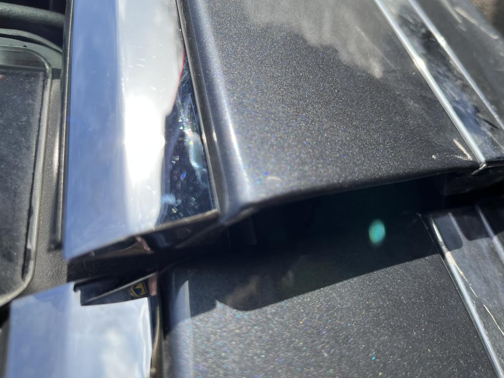

Passagerardörren har börjat kärva lite på vår MXP-19 (Raven), den öppnar inte direkt noterade jag, och vid närmare undersökning så ser jag att den blir hängande på kromlisten i FW-dörren en stund innan det släpper. Och det syns också att framdörrarna skavt i bakdörren så att det gnagt lite i lacken:
Någon som råkat ut för liknande? Gissar att gångjärnet blivit slitet och dörren börjat hänga ner lite så att överkanten tar i. Panel-gap ”förbrukat” s.a.s..
Jag kikade på dörrupphöngningen… men hittade inget uppenbart sätt att enkelt justera. Idéer?

Det går ju att lossa skruvarna som håller gångjärnen mot karossen och justera! Tror knappast att gångjärnen är slitna. Skruvarna har kanske varit dåligt dragna så att dörren ändrats sig. Gissar att det är nedre gångjärnet som flyttats sig.
På min X så var några skruvar lösa från leverans.
