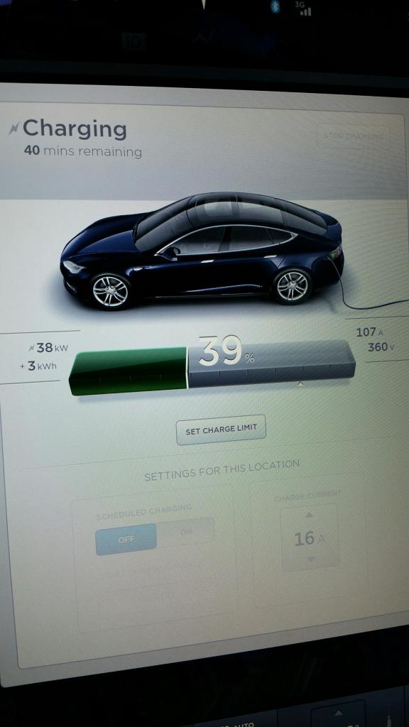

HelectriC skrev:Jocce skrev:Hur / vart ser jag hur mycket bilen tar emot?
/Jocce
ska stå på båda skärmarna undertiden du laddar. Dock utan överföringsförluster. Jag hade gärna sett det i appen också, men det verkar inte funka.
Har du någon bild? För ser bara hur många A den drar...

Re: Ladda med 135kW?
På denna bild har bilen tankat 3kWhJocce skrev:HelectriC skrev:Jocce skrev:Hur / vart ser jag hur mycket bilen tar emot?

Man måste ändra i settings också för att det ska visas kW istället för km
Jaapkungen skrev:Laddar du med Chademo?HelectriC skrev:Jocce skrev:HelectriC skrev:
thompap skrev:Man måste ändra i settings också för att det ska visas kW istället för km
Ah, där står det KM för mig..så därav jag inte sett det
