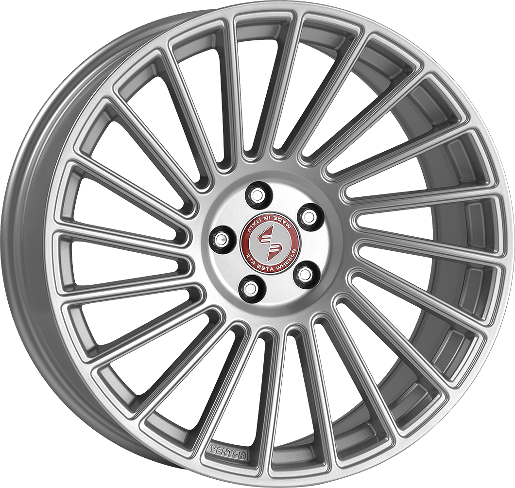

Challe76a
- Inlägg: 607
- Blev medlem: 14 aug 2015 08:32
- Ort: Skåne Centrum
Re: Däck och fälgar...hjälp!
Sitter med samma frågeställning. Vill nog helst ha 20". Har fått pris på denna med däck, ca 32' tror jag det blev. Tyvärr är det inte olika på höger och vänster sida så det är lika illa som Teslas turbinfälg. Om någon har några fler alternativ så blir jag glad. Måste bestämma mig imorgon.
Framtiden: Tips emottages
Nu: Cupra Born, MG4 (snart)
Då: VW ID3, Audi E-Tron 55 SB, X90D, P90DL, P85D
e5m1r
- Inlägg: 6065
- Ort: Värnamo
Vossen har en symetrisk turbin som liknar dennaChalle76a skrev:Sitter med samma frågeställning. Vill nog helst ha 20". Har fått pris på denna med däck, ca 32' tror jag det blev. Tyvärr är det inte olika på höger och vänster sida så det är lika illa som Teslas turbinfälg. Om någon har några fler alternativ så blir jag glad. Måste bestämma mig imorgon.
Jag hade i övrigt smma funderinga när det gäller att köpa från norge
Slutade med att kag tog en tur med teslan till norge betalade med ftg kort och bifogar kvittot till revisorn så får han reda ut det
- Inlägg: 6926
Ska du köra beta-version på fälgarna också?Challe76a skrev:Sitter med samma frågeställning. Vill nog helst ha 20". Har fått pris på denna med däck, ca 32' tror jag det blev. Tyvärr är det inte olika på höger och vänster sida så det är lika illa som Teslas turbinfälg. Om någon har några fler alternativ så blir jag glad. Måste bestämma mig imorgon.
