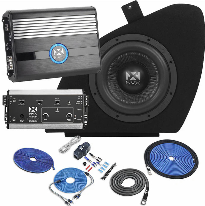

David E
Inlägg: 10
Blev medlem: 10 jan 2019 17:33
Ort: Helsingborg
Re: Eftermontera Subwoofer?
Inlägg av David E »
Jag har detta kit i min gamla 70D med standard audio.
Mycket smidig installation som inte inkräktar på platsen i bagaget.
https://nvx.com/collections/vehicle-spe ... las-vcw104
