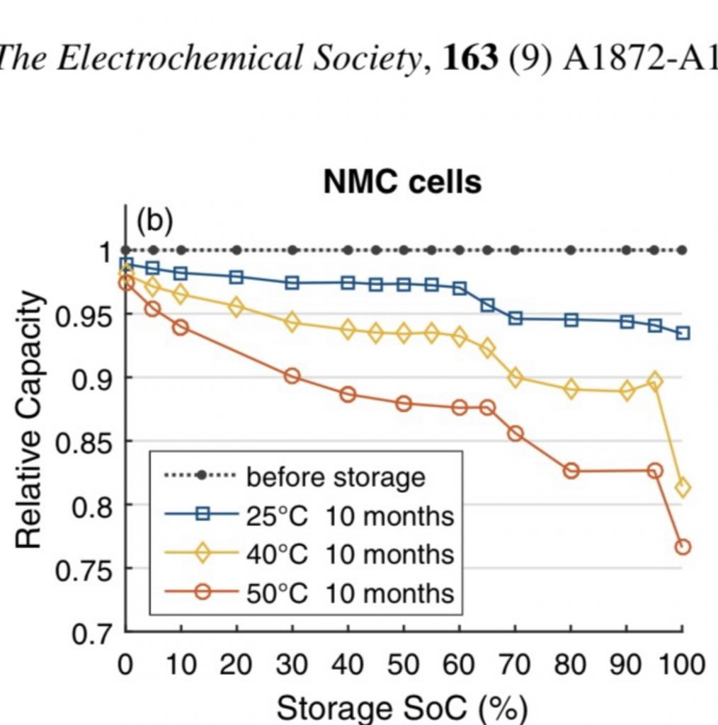

Bilden visar calendar aging på NMC-batterier. Degraderingen är mindre med lägre SOC och det är ett stort kliv nedåt under 60% SOC. Detta pga ”central graphite peak”.
Man kan se att vid hög SOC ökar degraderingen (25C kurvan) aningen från 80-100%, det är dock i storleksordningen 1/7 extra så 7 timmar vid 80% är lika illa som 6 timmar vid 100%.
Vid högre temperaturer är det värre, vid 40C dubbleras den, men det innebär bara att varje timme sliter dubbelt mot en vanlig timme.
Att gå under 60% halverar i degraderingen mot 70-90%.

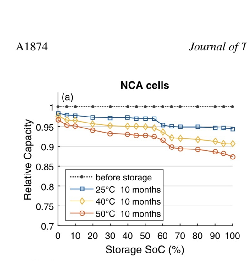

Lägre SOC ger lägre degradering men det är en "platå" under 55% där calendar aging är ganska lika, mycket små skillnader från 55% ned till cirka 10%. 10% på bilden nedan är cirka 5% på bilens display).
Det är lätt att hamna i en loop där man tänker att man ska minska degraderingen så långt det bara är möjligt men jag skulle rekommendera att man inte går så långt att det påverkar elbilsägandet negativt.
