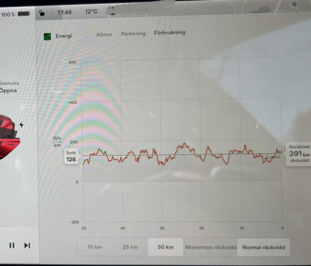

Jag har en Model 3 Longe Range. Årsmodell 2023, tillverkad 2022-10-31 enligt Transportsstyrelsen och uttagen/påställd 2022-12-29. Räckvidden enligt testcykeln WLTP är 602 km.
Jag har kört drygt 8400 km under de tre månader som gått sedan jag hämtade bilen. I normalfallet laddar jag till 50 % varje natt. Vid högst tio tillfällen har jag laddat mer än 50 %, varav två gånger till 100 %.
Transportstyrelsen anger E5LD som "variant" och om jag fått rätt uppfattning så är E5LD beteckning på batteriet, men jag har inte hittat någon tillförlitlig uppgift om vad som är batteriets högsta energimängd. Tillsammans med räckvidden anger Transportstyrelsen att blandad elenergiförbrukning är 147 Wh/km vilket skulle innebära 602 km * 147 Wh/km = 88,5 kWh som jag tycker verkar väldigt högt. Car.info anger 82 kWh och Electric Vehicle Database anger 78,1 kWh.
Min hittills andra laddning till 100 % skedde tidigare i veckan och vid ett första etappstopp som skedde redan efter 3 mil läste jag av batteriprocent och energidiagram:
  • Batteriikon ovanför körstatus
    • återstående procentuell andel av batteriets laddning = 94 %
    • uppskattad körsträcka = 540 km
  • Energi-diagram Körtur
    • Körda kilometer = 28,3. Men "31,6 km har förbrukats".
    • Batteriprocent vid start = 100 %, anlände med 94,5 %
    • Batteriräckvidd vid start ≈ 573 km (svårt att läsa), anlände med 540,8 km
  • Energi-diagram Förbrukning (50 km normal räckvidd)
    • Snitt = 140 Wh/km
    • Beräknad räckvidd = 526 km
Från ovanstående data härleder jag följande:
  1. Räckvidd = 540,8 km + 31,6 km = 572,4 km exklusive laddningsbuffert
  2. Batteriets högsta energimängd = 526 km * 140 Wh/km / 94,5 % = 77,9 kWh
Om laddningsbufferten är 4,5 % så borde räckvidden vara 95,5 % av 602 km d.v.s. 575 km, som skulle innebära att batterikapaciteten tappat knappt 3 km eller omkring 0,5 %, som i sin tur pekar på att batteriets ursprungliga kapacitet var drygt 78 kWh.
Resonerar jag rätt?
Finns det någon trovärdig källa till E5LD betyder? (Vad är den specificerade batterkapaciteten?)
Vad är typisk energiförbrukning enligt Tesla för M3LR? Omkring 130 Wh/km känns mer rätt än Transportstyrelsens 147 Wh/km.
1) Car.info har nog oftare fel än rätt. Tyvärr, då många kollar där. De borde skärpa till sig.
2) Ja, vi vet med säkerhet att 5L betyder det större LG-batteriet på 78.8kWh. (det brukar kunna toppa 79-79.1kWh). "E" betyder model 3 och D att det är en dual motor-bil.
WLTP finns det ingen visning för i bilen så den kan man lämna därhän.
Tesla använder 4.5% buffer i botten, under 0% på skärmen. Buffern går att köra på och ingår i EPA-testet med säkerhet, samma med WLTP. Angivna räckvidder är alltså tills bilen stannar, cirka 4.5% under 0% på skärmen. Det innebär att man bara får 95.5% av detta om man inte kör under 0%.
Varje km räckvidd vid batterisymbolen vid fulladdad innebär 79000/568= 139Wh. Multiplicera räckvidden vid batteriet med 139 när du har fulladdat(gäller bara då).
[*] Batteriets högsta energimängd = 526 km * 140 Wh/km / 94,5 % = 77,9 kWh
Japp, det är 77.9 kWh som är den kapacitet som bilen räknar med att batteriet har just nu. "Specen" är 78.8 kWh. LG-Batterierna brukar visa som mest kapacitet efter några månader. Du kanske har laddat så lågt att bilens BMS inte fått "se" hela batterikapaciteten.
77.9kWh ska räcka till 560km räckviddsvisning vid batterisymbolen (77900/139).

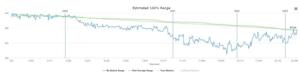

Har sålt min Model 3 köpt september 2019. Har fortfarande kvar den i Tesla appen och kan se hur de har laddat ur bilen ner till runt 10% och sedan upp till 100%. Två gånger nu. Lite historik:
När jag köpte bilen hade jag 499 km räckvidd
När jag sålde bilen i mars 2023 efter cirka 2 300 mil Hade jag en range på cirka 478 km. Vilket ger en degradering på cirka 4,3%
När de har laddat bilen två gånger från låg % till 100% uppgår räckvidden till 488 km vilket ger en degradering på cirka 2,2%

Inlägg: 6813
Re: Batteridegradering modellår 2019/2020/2021
ChristerSjo skrev: 07 apr 2023 16:28
Bilen visade full range ned till 76kWh
Konstanten vid full laddning är 76000/499 = 152,3 Wh/km

Degradering:
-Om jag tar [visad EPA]/[EPA vid ny] = 395/422 = 0,936 = 6,6 %
-Om jag istället tar batteristorleken framräknad på energigraf = 391 km x 128 Wh/km = 50,0 kWh och delar med antagen initial kapacitet
55,4 = 0,902 = 9,7%
Varför får jag en diff på över 3 %?

Tesla har nästan alltid en tröskel för degraderingen, dvs man kan tappa en del kapacitet innan rangen börjar minska.
SR+ med 2170L, hade 263 miles/423km EPA range och det krävdes bara 53.6kWh för att visa full range. Varje km vid 100% SOC rymmer 53600/423 = 126.7 Wh (buffern inräknad).
55.4-53.6 = 3.25% degradering från Full pack When new innan rangen sjunker. Där ligger din diff i beräkningen.
Räknar man på visad range: 395/423 = 6.6% degradering.
Räknar man på 50.05kWh / 53.6kWh blir det också 6.6%.
Då missar man dock den delen på drygt 3% från ”märkkapacitet” till degraderingströskeln.
Många 2170L-packar når inte upp till specen enligt BMS nominal pack, jämfört med 82.1 kWh-packet borde 55.4-packet oftast börja omkring 54.3 kWh.
Har man inte kollat kapaciteten när bilen var relativt ny (med scan my tesla, då det är över degraderingströskeln) vet man inte ”var” packet började. 54.7kWh var det man fick ut ur batteriet när man körde EPA-certifieringen i USA.
Slår bilen i min formel imorron.
[Edit]
Min formel ger att man kunde förvänta sig 6,5% / 50,8 kWh kapacitet, om man utgår från att batteriet aldrig höll 55,4 kWh utan runt 54,3kWh (i linje med att de flesta 82.1kWh-batterier började på kring 80,5kWh) . Den är dock inte gjord för att omhänderta att man ändrar laddningschema, men det går hantera. Skulle batteriet börjat på 55.4kWh borde det legat kring 51.8kWh nu.
Räknar man baklänges på din data efter 6 månader verkar ca 55kWh rimligt som startvärde.
Det här är såklart ingen exakt vetenskap då indata är för osäkra, tex temperaturen men det kommer gå att räkna fram vad man kan förvänta sig av sitt val av SOC / laddningschema.
