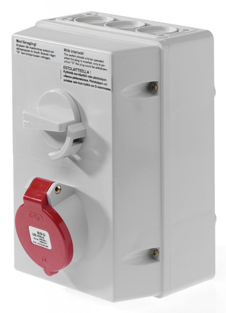

Bengt-re
Inlägg: 506
Re: 3-fas laddare hemma
Inlägg av Bengt-re »
Jompaswe skrev: 02 apr 2023 13:16
Kan / får man installera en laddbox med cee handske för att koppla den till ett befintligt trefasuttag?
Det borde ju berättiga till grönt avdrag om en elektriker gör det samtidigt som man får väldigt låga installationskostnader och flexibilitet att använda uttaget till annat om det behövs!
Ja, det är tillåtet. Ofta kan du behöva sätta en typ B jfb på uttaget, men det kan det vara värt. Säkerhet får kosta några kronor och skulle du köra en invertersvets på uttaget så har även de en potentiell felmode där de drar DC-komponent så även om det inte är ett krav där så är det bra, lämpligt och säkert! Win - win!
Montera uttaget 1,7 meter ovan mark eller välj ett med brytare som inte går att slå på utan monterad kontakt. Barnsäkerhet.
https://www.elsakerhetsverket.se/fragor ... g-utomhus/
Gör rätt och sov tryggt!
