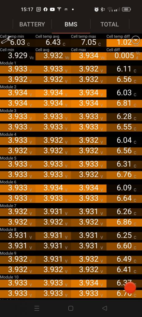

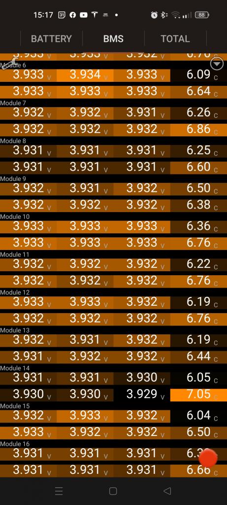

Glömde detta. Handläggaren tyckte att jag skulle skriva ett brev och bevisa att batteriets funktion var lika med ett nytt!? Jaha...hur gör man det tro? Visar upp mina Bmb:er från Scan my Tesla. Det ser perfekt ut, men kan en teknisk expert avgöra det på TH? Tror knappt det.
Kan jag avgöra om batteriet är i mycket bra skick av de här bilderna? Näe... Kan bara tycka att det ser bra ut🙂
kenjon
Inlägg: 1524
Ort: Karlskoga
Referralkod: ts.la/kent 76750
Re: Skadat HV batteri
Inlägg av kenjon »
En viktig sak är cell diff, i ditt fall 0,005 V, mycket bra.
Bokat Cybertruck
Inlägg: 5857
Obalansen är inte riktigt en faktor som visar kapacitet/degradering.
Ligger man mitt i spannet i SOC går det bra att balansera även ett trött batteri till bra balans.
(man laddar bara låga celler eller som i Teslas fall; drar ur de höga tills spänningen är lika)
Kapaciteten BMS visar är mer intressant (även om den kan vara lite off) och CAC-värdet, om det finns tillgänligt i model S BMS.
Inre resistans hade vart nyttigt men det tror jag inte finns med.

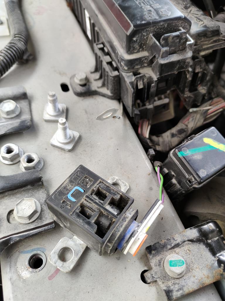

BildUpdate.
Hade lite hjälp av EV Center. Lyckades ta bort isolations problemet. Men nu tycker bilen att den har kraschat. Kollade pyrofuse under HV batteri =OK.
Kollade pyrofuse vid säkringsbox ovanför 12V batteriet. Verkar också ok. Men den bryter ju inte 12volt. Den skickar ju bara nån signal att säkringen har skjutit. (Se video: "Tesla mystery fuse" i youtube) Jag ska fortsätta och mäta krocksensorer nu. Har beställt en ny pyrofuse 12volt.
Någon som har någon ide?
Här kan man se att skruvarna med fyrkantsfäste inte går någonstans utan håller bara pyrofusen. 2tunna kablar går under fuseboxen. Australiensarn i videon säger att de kablarna går ingenstans. Ska lyfta fuseboxen och kolla.

Nu rullar Teslan. EV Center tog bort isolations felkoden. Det var bara det att Tesla hade separerat "First responder" kontakten. Då säger tydligen Toolbox att bilen har varit med om en krasch. Kontakten syns ju inte under luftintaget. Försökte sätta ihop utan att ta bort filterhållaren, gick inte.
Nu blir det längre och längre provkörningar. Har kört upp och nerför en backe med hårda inbromsningar utan att isolations koden kommer tillbaka, så det verkar ju inte vara något vatten/glykol som plaskar runt i alla fall.
Så i bästa fallet är det så här: att den gigantiska vattenpölen på motorvägen jag körde in i med 100 km/t gjorde att vatten trängde in i batteriet. Tesla tömde faktisk batteriet med sin "tiltmanöver". Varför tiltade de inte hela bilen? Så nu är allt bra.
Men.... varför tog inte Tesla bort felkoden och KÖRDE ut bilen från verkstaden?? I så fall.
Eftersom man inte får prata med någon kunnig person på Tesla så får jag väl aldrig veta.
Efter att ha levt i US i tio år så vet jag lite hur dom tänker. Allt ska regleras och det är så lätt att hamna i en rättegång på grund av deras rätts system.
Jag köpte ett hus i ett område med 200 villor, där HOA (home owners association) bestämde allt. Historien passar inte i detta forumet, men jag blev anmäld 7 ggr för att jag levde efter svenska regler.
Om jag har otur så har jag isolations problem någon annanstans och problemet återkommer. Jag uppdaterar när jag har kört några tiotals mil.
