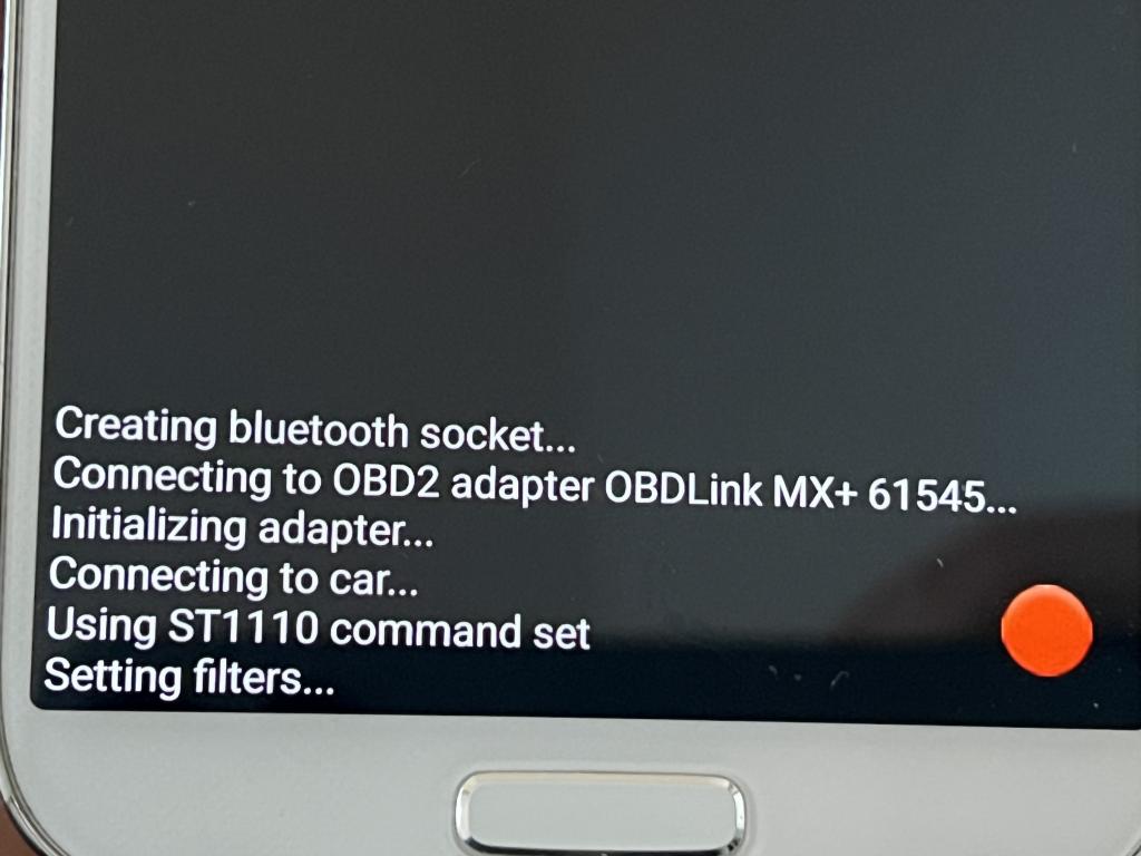

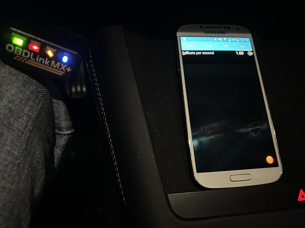

Lyckas ej få igång SMT på model s.
Någon som kan komma på lösningen?
Har köpt denna kabel
https://sl-elements.com/en/products/20- ... c72b&_ss=r
Funkade inte med min gamla obd så köpte denna som rekommenderas
https://sl-elements.com/en/products/obd ... be8a&_ss=r
Det blinkar på adaptern och verkar koppla upp, men blir bara tom skärm sedan

Misstänker att protokollet den pratar med bilen inte funkar bra. Har varit ute för att obd dongel inte är kompatibel med bilen.

Kabeln är väl misstänkt
Är kabeln anpassad för din moddl av model s?
Tror man behövde en lite annorlubda till facelift?
Jag kommer köpa på https://e-mobility-driving-solutions.co ... rie/kabel/ igen, nästa gång.

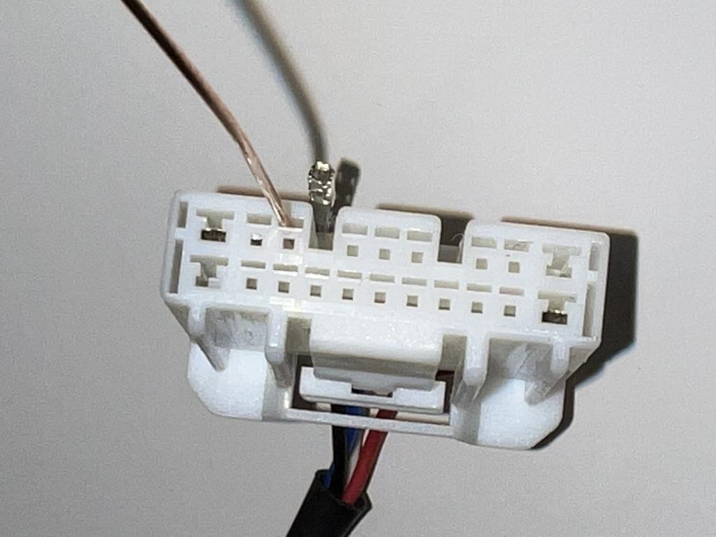

Eftermarknadskablar är fel stiftade, kika mitt inlägg om hur du stiftar om till nya S. Inlägget har förklarande bilder så inte bara fumlig text.
viewtopic.php?p=694610&hilit=stifta+om#p694610

Tack! Ser att mina sitter fel, som på er bild före omstiftning. Amatören vet dock ej hur man ska få ur stiften ur adaptern, är ju så smått. Är väl nån liten plastflärp som ska bännas undan?
Jag har verktyg från flyget som vi stiftar om kablage osv. Men ska funka med en mini/liten plattmejsel.

Filade ner ett tomtebloss så funkade det att få ut stiftet!

Oh Yeah! Nu funkar det
Tack för hjälpen gubbar :)

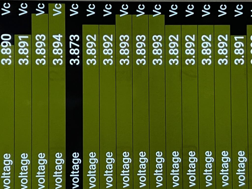

Första favoriterna, hög cell imbalance ?! :o
Får testa en 100% laddning

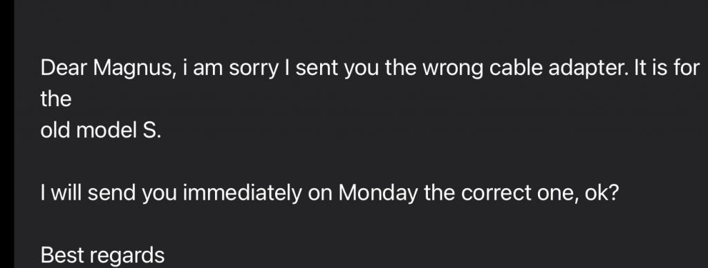

Fick svar från kabel firman
:shock:
