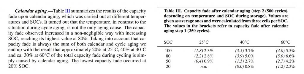

Nej, så är det inte. Du har gått på en myt.
Så här ser Calendar Aging ut för de tre vanligaste kemierna:
(Denna bild är tagen ur en forskningsrapport, och det finns bokstavligen hundratals rapoorter som visar på samma sak).
Ju lägre SOC desto lägre degradering, och ju lägre temp desto mindre degradering.
Jag köpte 35 Panasonic NCA (2170, närbesläktade med model 3/Y’s celler som jag lagrat i olika SOC sedan dess.
Mina mätdata under ett drygt år stödjer istort det bilden visar.

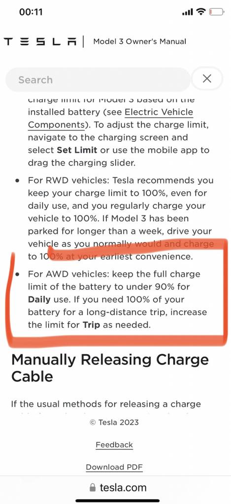

ja men denna text röjer ju alla tvivel. Har aldrig sett den förut. Antar att det är manualer för Teslaanställda?
Det finns de som säger att det är "skitsnack" att laddningsgränsen skall vara 50-60 och menar att det generellt handlar om långtidsförvaring. De förstår inte att det totala antal timmar som batteriet har hög SoC under flera års tid har ett samband.
Det verkar också som hybridbilarna generellt står med hög SoC jämt. Antar att de batterierna degraderas sjukt mkt.
För det kan ju inte vara någon skillnad på dem, trots att de är små.

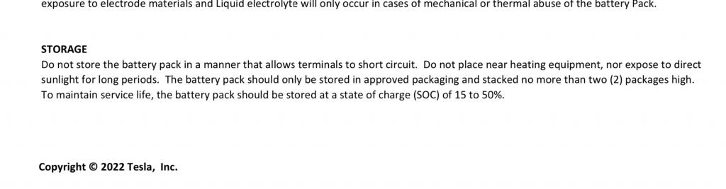

Det kommer från Teslas ansökningshandling för miljögodkännande. Det står samma på alla Teslor oavsett model/batteri i USA, även LFP.
Det lär såklart även finnas beskrivet i Teslas servicemanualer etc så batterierna lagras korrekt.
https://dis.epa.gov/otaqpub/publist1.jsp Här kan man söka på document type: applications och manufacturer: Tesla motors inc.
Här, Model 2022 RWD med LFP-batteri:
https://dis.epa.gov/otaqpub/display_fil ... 622&flag=1

Det är ju knappast fel att följa manualen så de som “bara gör det” tycker jag inte gör något fel.
80-90% är okey, men man kommer inte ha lägst degradering.
Det är när folk verkligen vill spara på batteriet och verkligen tror på myterna som det blir fel.
