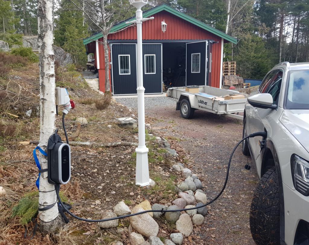

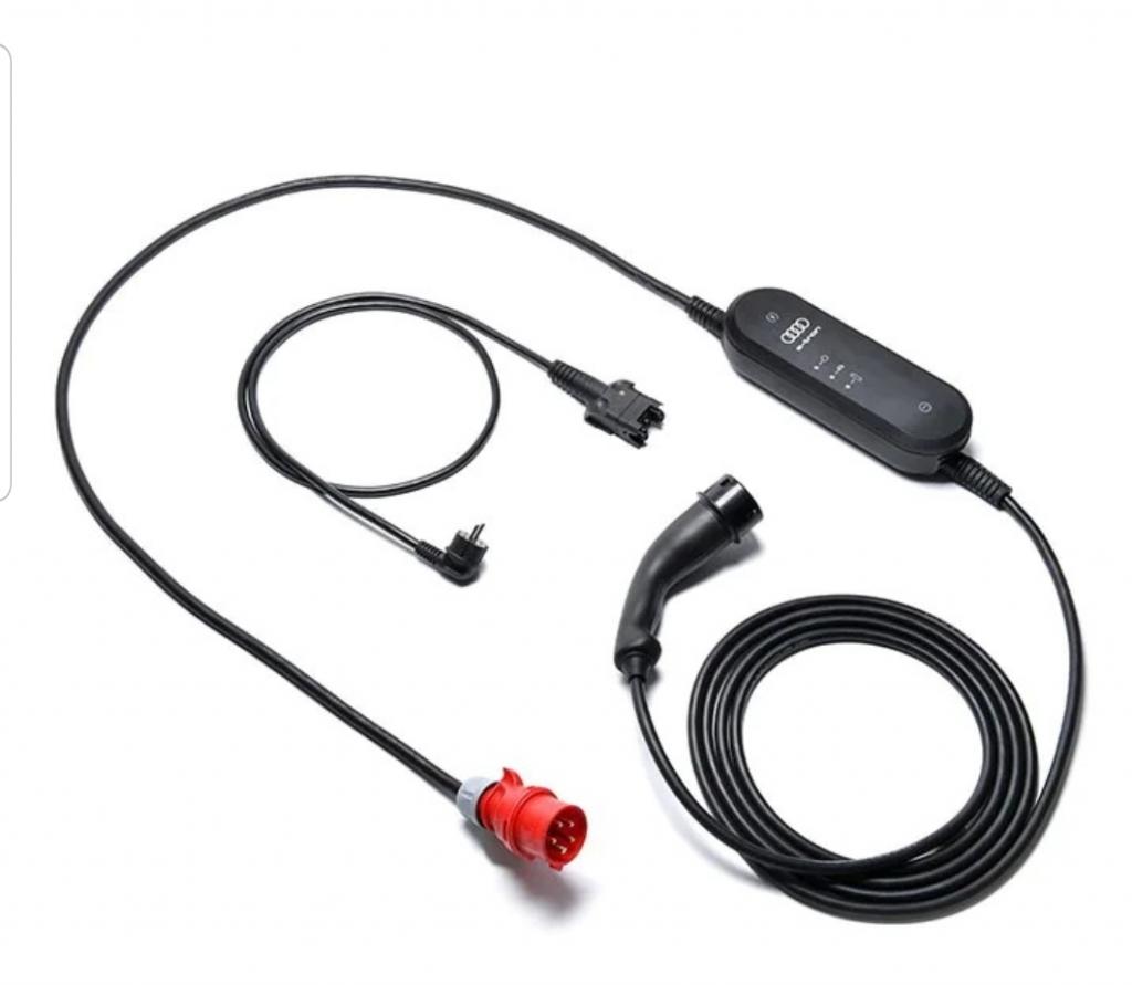

Off Grid Byggaren
- Inlägg: 2577
Re: Portabel 3-fas till rimligt pris
Jag har Porsches reseladdare, men flyttar den bara mellan garaget och utomhus. Det är en rejäl klump med många funktioner och Wi-Fi. Behövs en hållare till den också, den är egentligen min laddbox på landet numer.
Audis reseladdare är dock smidigare, de dyker upp på bildelsbasen ibland har jag sett.
Den följde med vid köp av e-tron.
Audi e-tron reseladdare:
