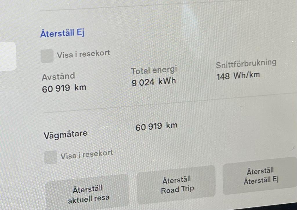

Samma som tidigare men med risk för att bli hånad för evigt för snittförbrukningen…
-Modell och nuvarande räckvidd vid fulladdat.
TM3SR+ E1LR/2170L/BT41, 395km
-År/månad för uthämtning eller tillverkningsmånad.
Tillverkad 2021-01-16
- Vilken ort eller län eller landsända bilen står i
Sthlm
-om garage används tex vintertid.
Nej
- Till vilken SOC bilen laddas.
50%, första året 65%
-Vilken SOC bilen har efter dagen, men före
laddning.
40%
-När på dygnet laddningen påbörjas.
Omedelbart. Ingen låglastperiod inställd.
-Mätarställning: 60919 km
-Genomsnittsförbrukning sen ny: 148 Wh/km

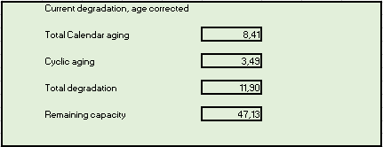

Niklas Z skrev: 04 maj 2023 08:41
Data för min bil (M3LR, uttagen september 2020, tillverkad i Fremont)
Range är lite temperaturberoende, men det rör sig om en skillnad på cirka 2 % från kallt till varmt. Vid sommarvärme (som det var för någon vecka sedan) visar bilen 492 km och drygt 74 kWh enligt energidiagrammet.
Tillverkad aug 2020, uthämtad sep 2020
- Vilken ort eller län eller landsända bilen står i.
Uppsala
Står utomhus
För dagligt bruk laddning upp till 55 %. Brukar ladda senast när nivån sjunkit till 20-30 %. Vid kyla laddar jag ibland över 55 % även vid vardagsbruk, eftersom jag inte har möjlighet att ladda hemma. Å andra sidan är calendar aging låg vid kyla, så jag gör det med gott samvete.
-Vilken SOC bilen har efter dagen, men före laddning.
Eftersom jag inte har möjlighet till hemmaladdning är mitt laddmönster för oregelbundet för att kunna ge ett svar på frågan.
Eftersom jag inte har möjlighet till hemmaladdning är mitt laddmönster för oregelbundet för att kunna ge ett svar på frågan. Nattladdning är dock vanligast.
-Mätarställning.
5980 mil
-Genomsnittsförbrukning sen ny.
180 Wh/km
Ser ut som det ligger ungefär där du skulle kunna förvänta dig.

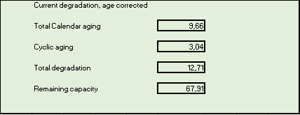

Räknade på första året med högre SOC och sedan 50-40%
Jag är inte hundra på laddkonstanten som ger räckvidden, men tror det är (degraderingströskeln är 53,5kWh) 53500/423= 126.5Wh/km.
50000/126.5 = 395km. Stämmer nästan för bra.

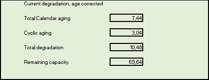

Snabbknappade in 6 år och 18k mil med samma förutsättningar som innan.

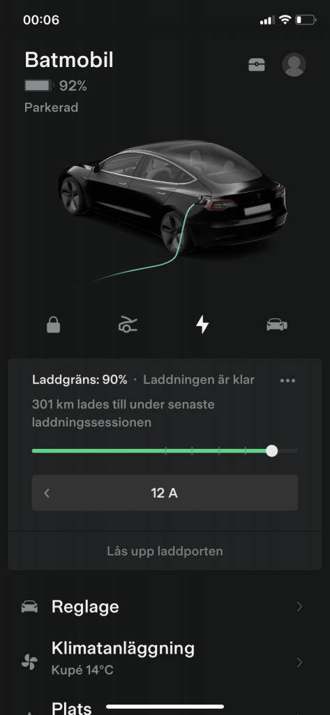

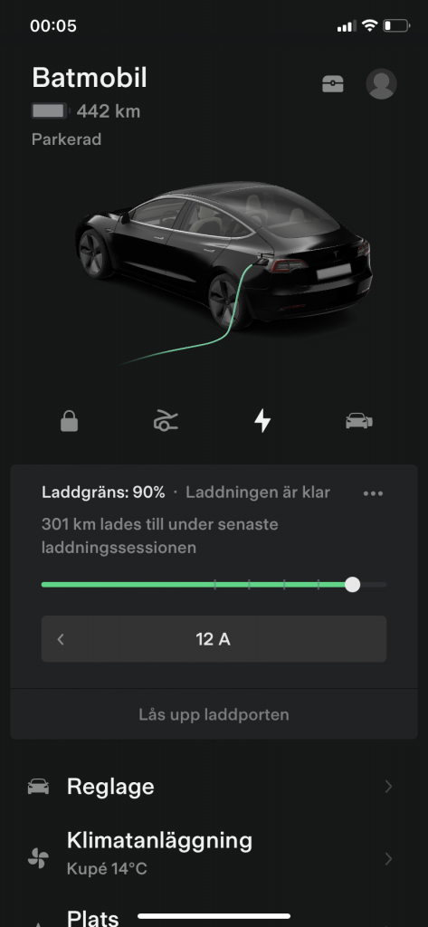

TM3 LR 480km
Tillverkad 2019-04
Östersund
Nej
90%
laddning.
60%

Bilder

Bilder
Är det en LR RWD ?
Min beräkning på dina data pekar på 12.7% degradering.
Det finns en liten passus att jag inte tagit hänsyn till att det ofta är mindre degradering vid 90-100% änn vid 80%. '
Mina formler ökar degraderingen med ökad SOC, trots att "vi" vet att det ofta är mindre degradering högre upp i SOC.
Dina bilder pekar på att du ställt in 90% som laddning men det blev 92% när det var klart ?

Det är en LR AWD med 500km räckvidd ny.
Så jag är nöjd med resultatet.
Pendlar 8-10 mil /dag och jag väljer att starta laddningen direkt för det mesta i alla fall på vintern (=halva året) för att inte börja laddningen med kallt batteri.

Hade missat att lägga in rätt temperatur, stod 20 istället för 5C som är rimligare snitt i Östersund.
Jag har med flit lagt lite försiktigare avdrag för låg temperatur, så din bil är intressant.
Det ser ut på bilderna som det var inställt att ladda till 90%, men att det blev 92%...stämmer det?
