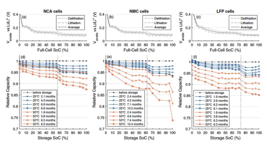

Vill du spara på batteriet är det låg laddningsnivå som gäller.
Man kan inte ladda under 50% utan trix.
För en model Y skiljer det beroende på vilken model Y man har.
RWD eller LR/P.
RWD-batterier (LFP) mår bäst under ca 70% (men ska laddas till 100% minst en gång i veckan för att bilen inte ska tappa räkningen på laddningsnivån.
Y LR/P har ett NMC-batteri som mår bäst vid 60% eller lägre.
Bägge batterityperna mår ännu bättre vid änku lägre SOC, men grundtipset är enligt ovan.
Villman fördjupa sig sök på forumet här på ”calendar aging”, det finns beskrivet i detalj.

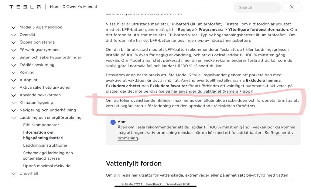

Enligt Teslas experter som man nog får anse som en av dom bästa på området batterier och laddning så skall LFP-batterier konstant laddas till 100% så vi vanliga amatörer får nog hålla oss ifrån rena killgissningar!
pejvic
Inlägg: 2227
Ort: Sthlm
Re: Bästa laddnivån?
Inlägg av pejvic »
Jag tror att du behöver läsa samt förstå vad AAKE skriver ovan.
Teslas rekommendation beror inte på att batteriet i sig självt mår bäst vid 100% utan för att LFP-batterier har så plan spänningskurva att bilen har svårt att mäta hur mycket ström som är kvar. Bilen kan alltså visa fel laddningsnivå. Dessutom ökar tesla bufferten när bilen är osäker på hur mycket ström som är kvar i batteriet så den praktiska räckvidden minskar då.
När man laddar fullt får bilen en fix mätpunkt och vet att det är 100%, vilket minskar osäkerheten om SOC mycket.

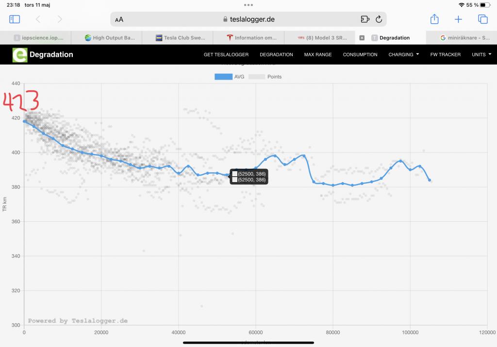

Man kan med fördel titta lite på degraderingsstatistiken för LFP:
Vi vet att LFP är okänsliga för stora cykler och klarar tusentals cykler.
SR+ 2021 hade 423km som full range (263 miles). Tittar man på degraderingen/förlust av range som bilarna haft ser vi att degraderingen ligger omkring 8% på de 5000 första milen. (388 / 423).
Man kan se att kurvan har den typiska formen som kvadratroten ur tiden ger. Det är även så att det inte finns en chans att celler som skall klara minst 4-5000 fulla cykler (med högst 20% degradering) skulle tappa 8% på 5000mil, dvs runt 150 cykler. Det blir ganska enkelt att vara säker på slutsatsen att det är calendar aging.
De flesta SR+ från 2021 torde var runt 2 år gamla, så 8% / (kvadratroten ur 2) = 5.6% under det första året.
5.6% under första året stämmer väldigt bra in på de forskningsrapporter vi har sedan innan.
Det finns redan några exempel på ägare med LFP som oftast laddar under 70% och har betydligt mindre degradering än genomsnittet.
Det är ganska lätt att göra misstaget att förutsätta att Teslas råd är för att få minsta möjliga degradering.
Teslas råd är till för att göra bilen attraktiv och för att samtidigt att batteriet ska hålla garantitiden ut.
Bilen är byggd för att man inte ska behöva bry sig och råden är så få det bara går.
Alla Teslas råd stämmer väldigt bra in med det forskningen visar.
