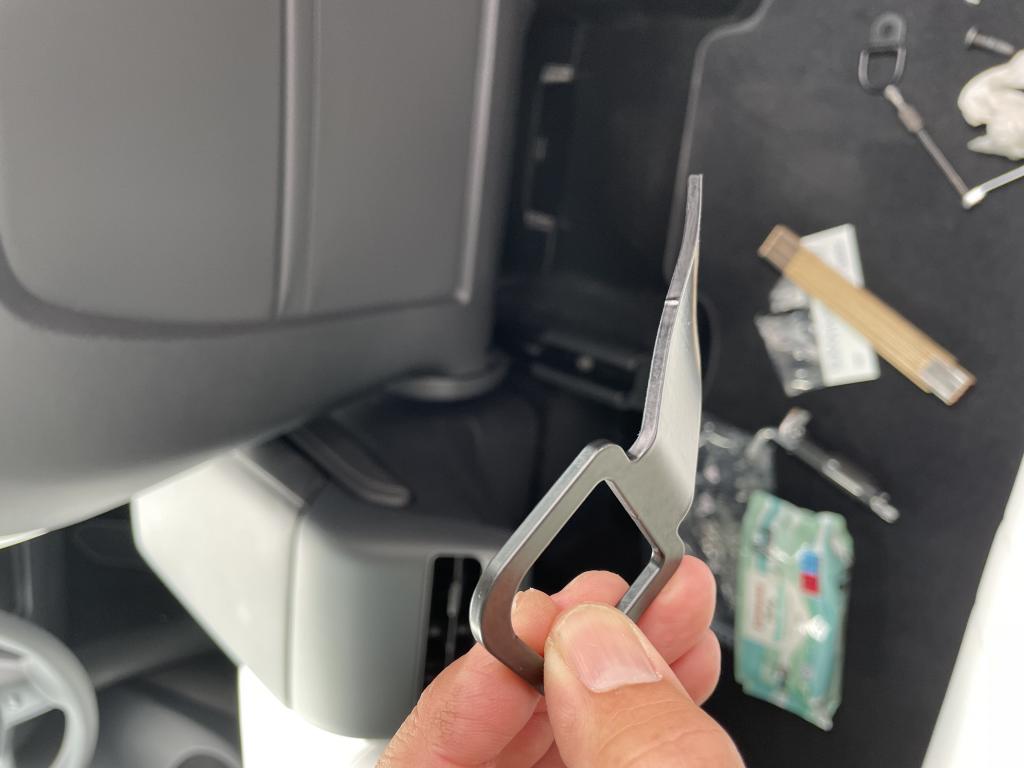

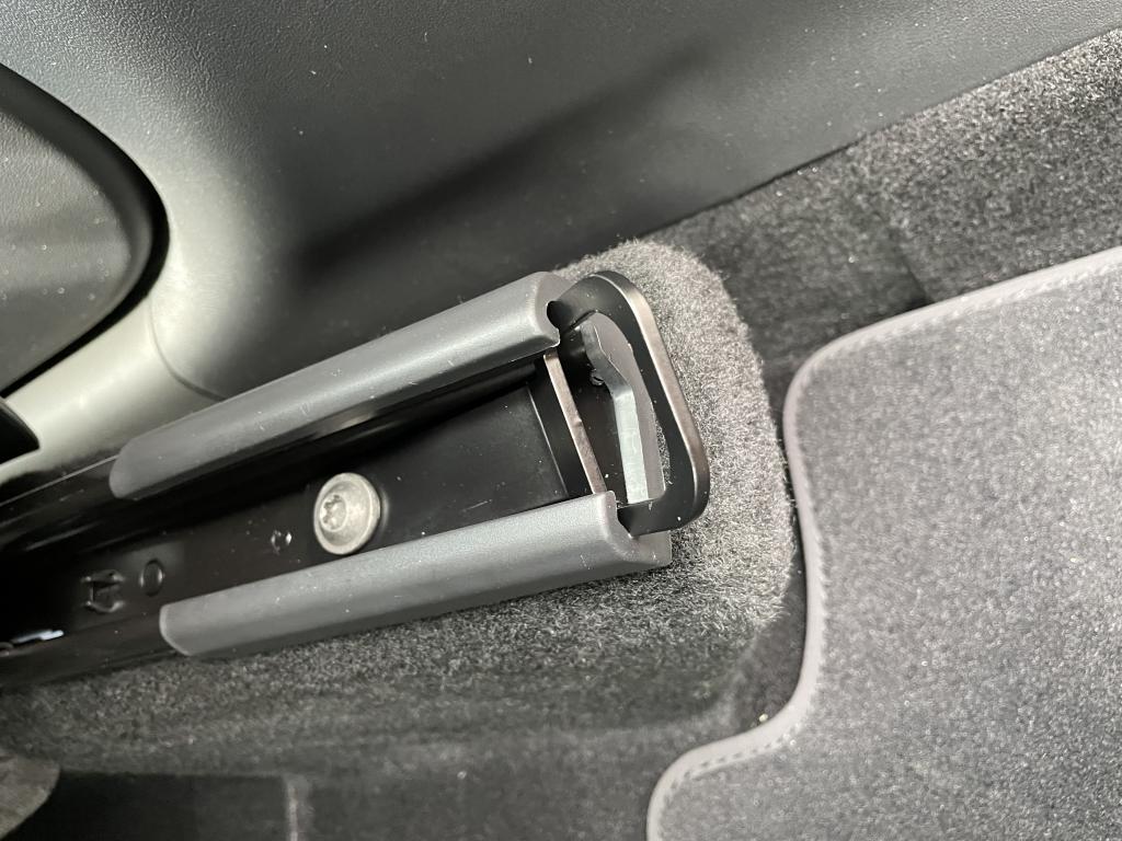

Enligt youtubeklipp skulle axkid standardöglor gå att montera i skenan på model y. Fick precis leverans av vår model Y -23 tillverkad 04/26. Stolsskenorna ser annorlunda ut mot hos den i filmen. Lyckades dock montera ”fästögla lång” genom att vrida fästet ca 20grader se bild. Köper man varianten som är ”extra långa” slår man i tårna i onödan. Man bör väl använda locktite blå vid återmontering av skruvarna. Torx 45passar men är inte helt rätt det är en annan typ av skruv som jag ej vet namnet på.

Nu är det säkert ingen fara, men jag är inte helt bekväm med att böja, och därmed försvaga, metallen så. När öglorna väl behövs så vill man att hållfastheten finns där. Nu har jag inte fått vår bil riktigt än, men enligt en del rapporter ska man kunna få in stopparna under "rälsen" om man meckar lite.
Fästena är förhållandevis mjuka i sig så att böja dem lite har jag svårt att tro skulle trötta ut materialet, sen som placeringen på själva öglan blir låser skenan bra vid krafter uppåt, öglan blir som fastkilad nästan. Detta var den lösning jag tyckte kändes bäst/säkrast.
Väljer man däremot de 4cm längre öglorna enligt youtubeklippet hade jag vart orolig då de potentiellt sett kan böjas till rejält vid en krock. Om de sticker ut 4cm till.
Endel säger man kan klämma in ett fäste under skenorna och sen skruva fast men det går inte heller då skenan går ner som en tapp där skruven sitter så går inte att kila in något vid skruvhålet (samma konstruktion på vår passat gte vi hade innan)
Att få in banden under rälsen kan gå men då hamnar banden rejält långt fram och man måste köra med framstolen i främsta läget i princip.

Nu vet jag inte längde på skruven men jag skulle inte vara helt bekväm med att lossa skenan för förar/passagerarstol, installera en distans och inte veta om gänglängden är ok efteråt. Men de kanske är standard att göra så och att skruven är ok med det.
Den skruven borde hålla i stolarna fram vid kollision framifrån. Däremot borde den inte ta last för bilbarnstol vid kollision framifrån.
Många märkesverkstäder eftermonterar öglor i stolsbultarna(behöver ju inte vara rätt för det). Skruvarna är dock rejält långa så känner personligen ingen oro där.
