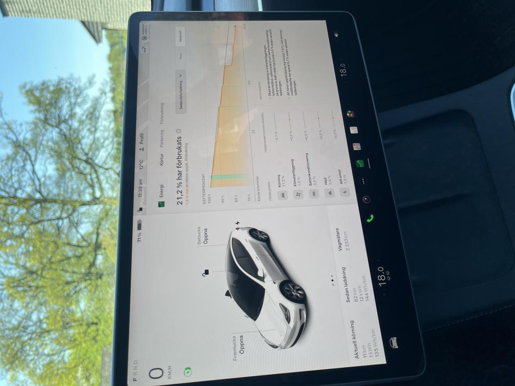

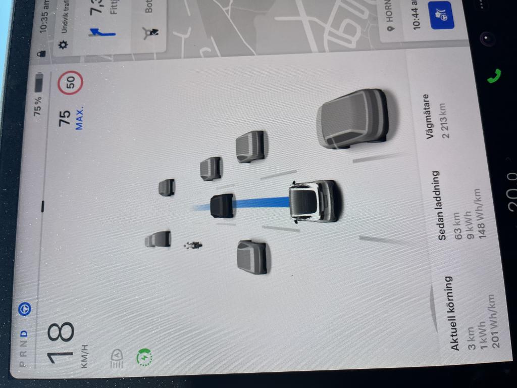

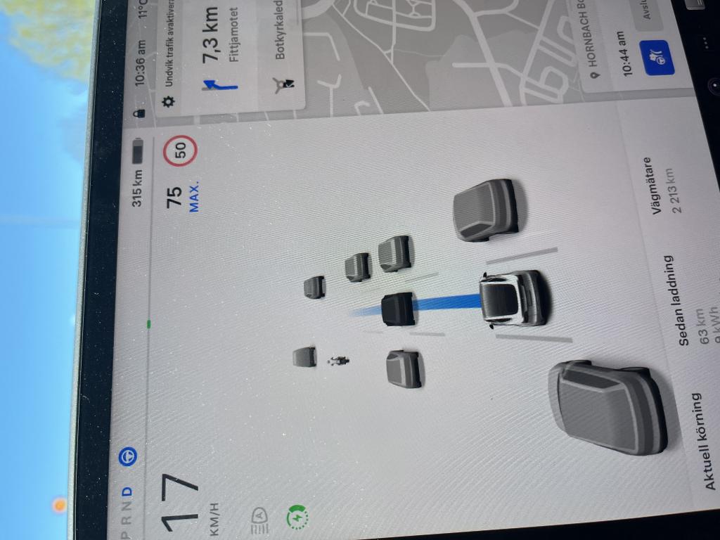

Alltså jag blir ändå fundersam runt bilen och bms. Laddat den fullt 3 ggr nu iaf och den visar 418km vid full laddning vilket känns rätt rimligt (?). Men nu när jag förbrukat 9kWh enligt bilens BMS så har jag kvar 74% batteri. Det ger ju 9/25*100 = 36kWh? Jag förstår verkligen inte detta..kan någon som är smartare än mig förklara detta?
Laddat upp bilder på hur det ser ut..

Nu svarar jag mig själv men går jag in i energigrafen så tycker jag siffrorna hänger bättre mot bilens 60kWh när den visar 21,2% förbrukat..hur ska jag tolka alla dessa siffror?

Danne888 skrev: 18 maj 2023 10:53
Räckvidden vid 100% innefattar hela batterikapaciteten inklusive buffern på alla Teslor (i vart fall alla 3 och Y).
När man kör döljs successivt buffern genom att varje procent som laddningsnivån sjunker är värd ”mindre” än en hel procent på batteriets kapacitet.
Detta är väldigt enkelt att räkna på LR- och P-bilar med ”vanliga lithium ion-batterier” för fär är buffern fast as t på 4.5% av totala batterikapaciteten.
RWD-bilar har numera LFP-batterier och de har en variabel buffer. Osäker på högsta möjliga men jag har sett runt 12% har jag för mig.
För att dina procent mm ska stämma måste du göra allt på en enda körning. Står bilen och tex har sentry på så försvinner det runt 5 kWh på ett dygn.
Det bilen visar som fötbrukat ät bara när du har ”växeln i D”, dvs ingen förbrukning i P / Park räknas in.
Du kan förvänta dig att ha cirka 10% buffer.
Det innebär att kapaciteten från 100-0% på skärmen är cirka 0.9 x 60kWh, så 54kWh.
Varje procent blir värd omkring 0.54 kWh.
Du har kört upp 63 x 148, dvs 9.32 kWh vilket blir 9.32/ cirka 0.54 = 17%.
Resten torde vara förluster vid parkering, sentry, AC /värme och vampire drain samt eve tuell felräkning av bilen då LFP är svåra att mäta exakt SOC på.
Antar att bilen var laddad till 100% innan?

AAKEE skrev: 20 maj 2023 13:49
Tack, bilen var laddad till 100% innan. Ingen sentry igång och har väl kört klimatanpassning vid ett tillfälle under tiden. Resten har varit ”kallstarter”.
Men att den har variabel buffert kan väl inte innebära att bufferten normaliserar sig runt 10%? Utan jag har tolkat tidigare info som att den när man laddar kontinuerligt till 100% ”normaliserar” bufferten så att den landar omkring 4,5% såsom en LR?
Och har jag missförstått energigrafen för den visar väl ändå också ”övrigt” som jag tolkat som uppvärmning, sentry etc?

Danne888 skrev: 20 maj 2023 14:40
Oklart, jag har inte grejat med LFP. Men de som använt Scan My Tesla visar på att bufferten ofta är betydligt högre än 4.5%
Energigrafen är under körning, den visar inte vad som hnder i "P".
