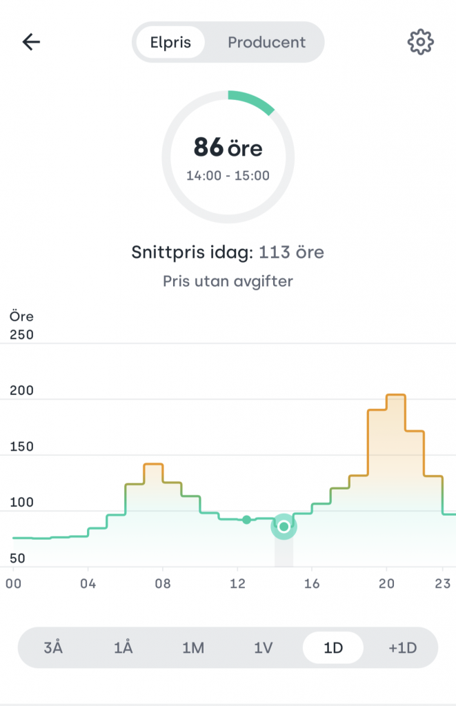

Den kurvan är helt optimal för min utbyggnad, synd att dom inte är klara än bara. Får sol från 05.45 på den sidan nu.

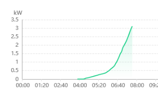

Jag har mina rakt i söder men får ändå bra med sol på dem tidigt. Ögonblicksbild i skrivande stund:

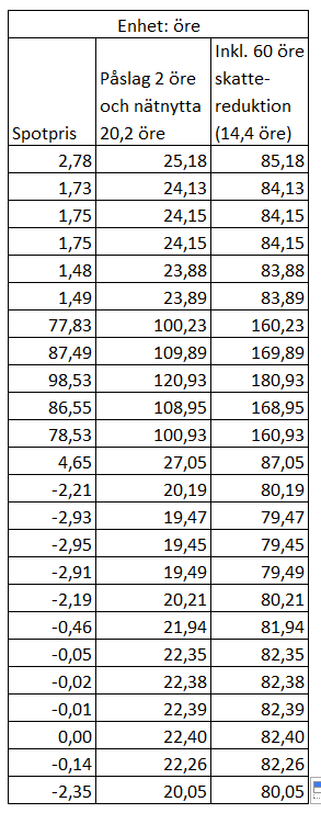

Off Grid Byggaren
- Inlägg: 2583
Re: Dagens spotpriser
Varför blir skattereduktionen endast 14,4 öre netto?

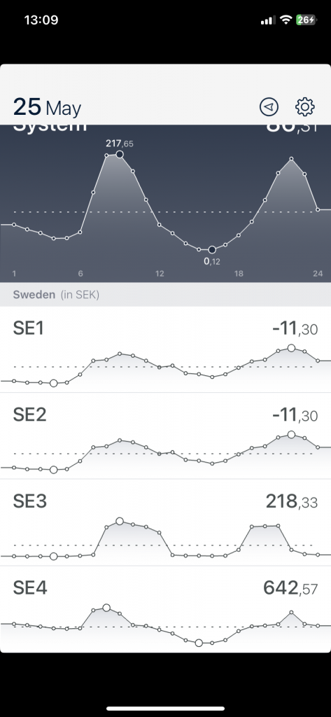

Första gången som det genomsnittliga elpriset över ett helt dygn är negativt någonstans i Sverige?
Edit: ändrade bild från preliminära till fastställda.

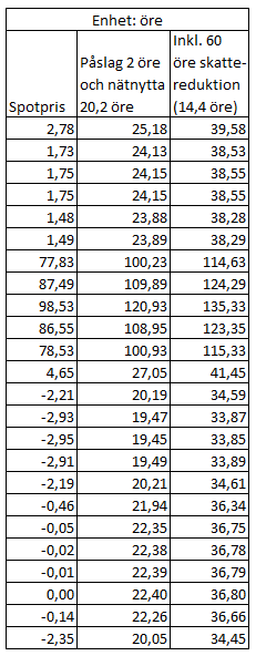

Jag har funderat på det där. Först tänkte jag att man får 60 öre av staten. Men sen tänkte jag att det är ju ett skatteavdrag, så det är ju 60 öre undantas från beskattning, och jag som har 24% skatt skulle annars ha fått skatta 14,4 öre per 60-öring, så mitt netto måste alltså bli 14,4 öre.Off Grid Byggaren skrev: ↑24 maj 2023 10:28Varför blir skattereduktionen endast 14,4 öre netto?
Eller tänker jag helt fel?

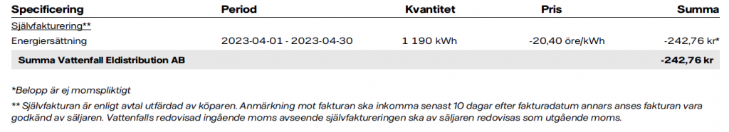

Här är från min senaste faktura från Vattenfall (så jag ser att jag räknat med 0,2 öre för lite!niklas12 skrev: ↑24 maj 2023 14:1420,2öre för nätnytta måste vara extremt högt ?
De flesta elnätsföretag ger inte mer än 2-10öre

- Inlägg: 5919
- Ort: Löddeköpinge
De är 60 öre oavett ens skattesats.. de enda som kan begränsa är om du inte skulle betala skatt nog.. men jobbar man och betalt skatt i Sverige så bör inte de vara problem.Jerker skrev: ↑24 maj 2023 14:27Jag har funderat på det där. Först tänkte jag att man får 60 öre av staten. Men sen tänkte jag att det är ju ett skatteavdrag, så det är ju 60 öre undantas från beskattning, och jag som har 24% skatt skulle annars ha fått skatta 14,4 öre per 60-öring, så mitt netto måste alltså bli 14,4 öre.Off Grid Byggaren skrev: ↑24 maj 2023 10:28Varför blir skattereduktionen endast 14,4 öre netto?
- Inlägg: 11448
OK, man betalar alltså 60 öre mindre i skatt? Det var så jag tänkte först men så fick jag för mig att jag räknat för generöst. Men då blir ju kalkylen ännu bättre:

- Inlägg: 5919
- Ort: Löddeköpinge
[/quote]
Japp precis. Men bygget ju också på att du köpt 1 kWh mot 1 kWh ( om du förstår. )
niklas12
- Inlägg: 3597
- Blev medlem: 13 jan 2021 12:06
Ja 60öre/kWh i skatteavdrag upptill 18000kr/år under förutsättning att man betalat in samma summa i skatt.
Det är ju denna subvention som gör att man kan räkna hem investeringen, tar du bort denna så kommer få solcellsanläggningar gå att räkna hem.
- Inlägg: 11448
OK, men jag uppfyller de villkoren!chaffis75 skrev: ↑24 maj 2023 14:42
