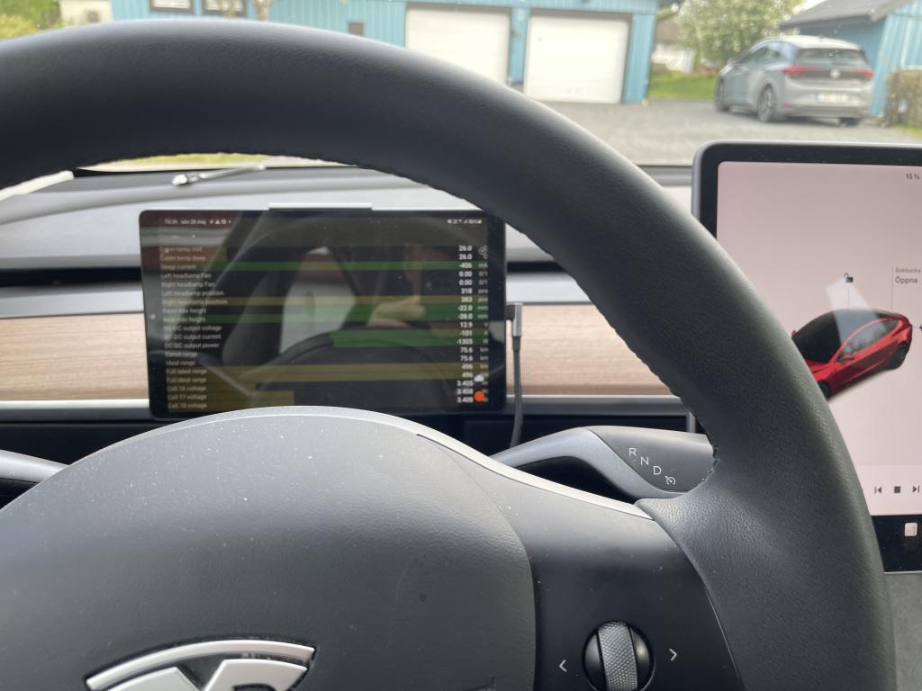

Det kommer såklart komma någon gynnare som säger att laddningen av 12V upphör vid 20%, 6% osv.
Jag tog just en bild där min bil förser 12V med ström och jag har 15% just nu.
Bara för kommande behov.
DC-DC output voltage = 12.9-13.0V
DC-DC 101A
DC-DC outpot power 1305W.
