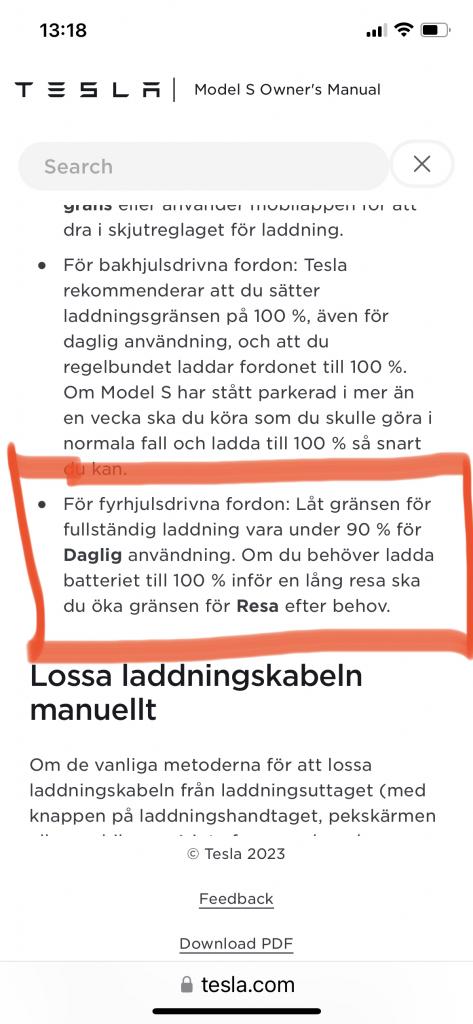

Ur model S manual för 2023:
(Edit: såg precis att du frågade om en X, men det är ingen skillnad. Kolla gärna manualen)
Hålla sig under 90% för dagligt bruk och mer vid långresor.
