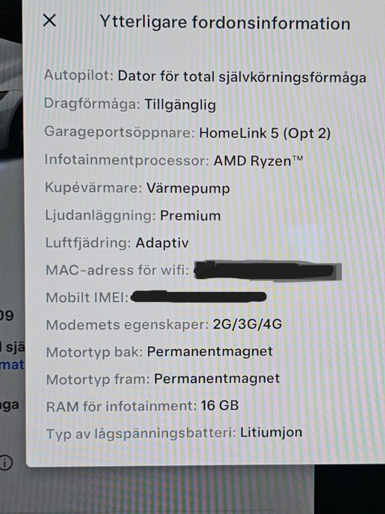

Var på Tesla idag på en bil som de påstår är HW4.

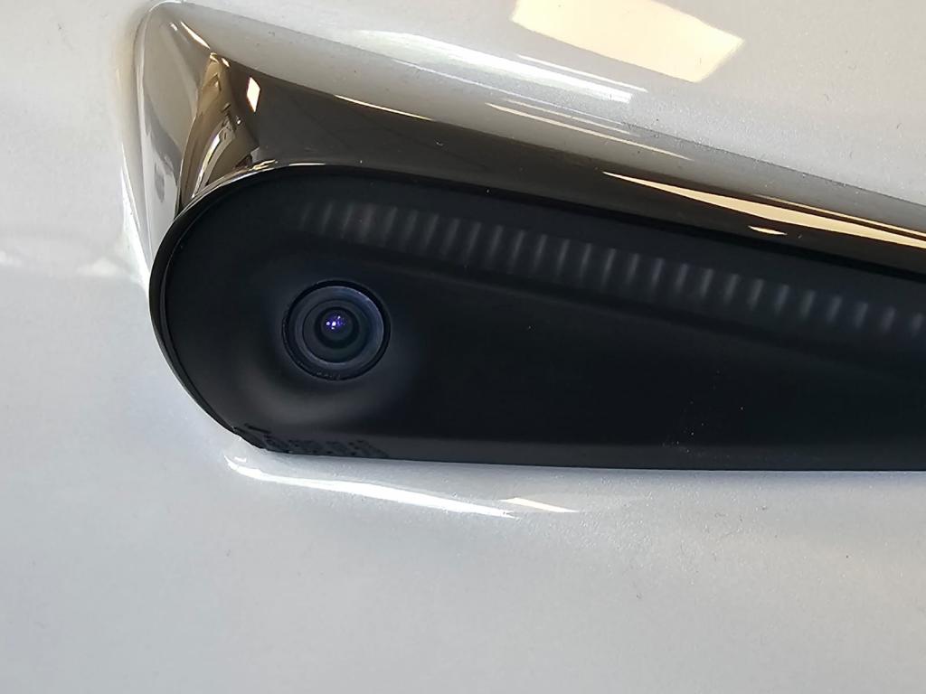

Jag undrar om det finns HW4 utan uppdaterad kamera. Från bilder jag sett så ska nya kameror ha en röd markering som kan ses på en av bilderna....
Däremot är det 16GB minner vilket är uppdaterad så det är bra.
Ska hämta ut nästa vecka så blir lite piss om kamerorna inte är uppdaterade :evil:
Någon som vet mer exakt hur man kan verifiera?

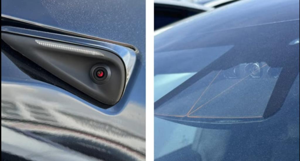

Kanske inte exakt hur man kan verifiera men följande är mitt förslag på sätt att kolla att det är HW4:
* rött sken från kamera-linserna (nog enklast kolla på framsidokamerorna)
* vänster kamera i rutan framifrån är en dummy (dvs bara en svart plastbit, det sitter ingen kamera där)
* nya framsidokamerorna har en aningen kortare integrerad blinkers-lampa ovanför kameran
* kameralinserna i framrutan har små utstickande ”motljusskydd” ovanför och på sidan
* borde sakna USS parkeringssensorer. De togs bort samtidigt som bytet till HW4 på S/X. det här är nog enklaste sättet. Annars är det antingen en unicorn (USS+Hw4) eller en frankenbuild (varken USS eller HW4) i S/X-världen (3/Y har ju dock levererats så i snart ett år)

Kollade på min bil idag och visst har det rött i kameran :) så det är verkligen HW4.
Banken har strulat så pengarna är inte framme så jag får hämta senare i veckan eller kanske nästa vecka :/
