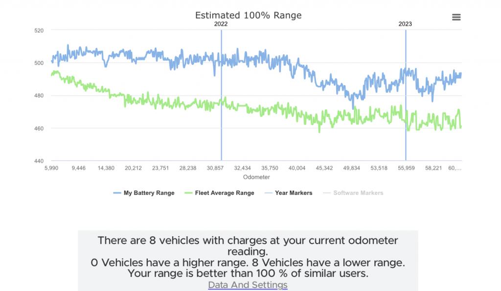

Min bil med låg-SOC-strategin ser ut såhär på teslafi: Det är inte slumpen som avgör att det ser bra ut.

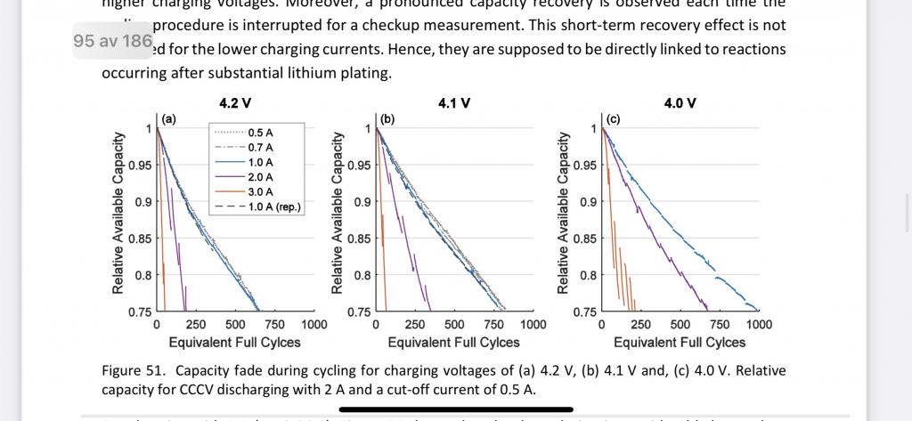

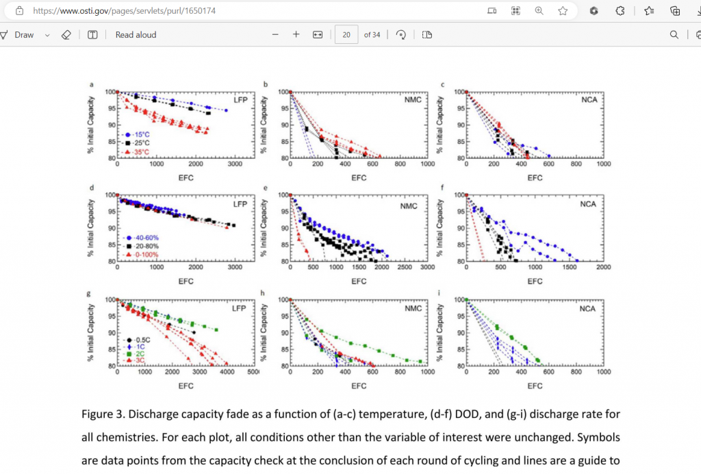

Här finne en intressant forskningsrapport på ämnet som bryter ner det lite annorlunda
https://www.osti.gov/pages/biblio/1650174
Det är ju inte bara vilken laddnivå som spelar roll även hur du laddar har en stor inverkan.
Lite förvånad att 2C skall vara bäst :shock:

Du missade att läsa vad som gjordes i testet.
Laddning gjordes med 0.5C och där du läste 2C var det urladdning (discharge rate) det var frågan om.
Study Conditions:
All cells were charged at a rate of 0.5C, per manufacturer guidance.
Slutsatsen man drog i denna rapport:
NMC C-rate = no systematic dependence
Berlin-byggda LR/P har NMC (LG M50)

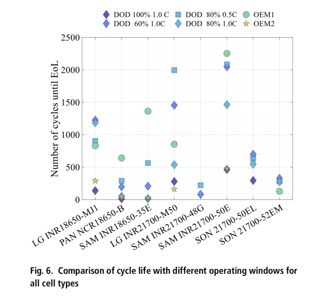

Testen tenderar att avvika litegrann mellan varandra, ibland kan man hitta anledningar till varför det skiljer lite ibland.
I vart fall, ”hållbarheten” för cyclic aging ligger i storleksordningen 1000-2000 FCE, vilket är 40-80.000 mil på 20% degradering.
Det innebär att cyclic aging kommer slita någonstans runt 0.5% per år om man kör 2000 mil. Det kan även bli betydligt mindre än så, om man kör mindre cykler osv.
Calendar aging tar ungefär 5% första året och 10% efter fyra år, så det man bör inrikta sig på är att minimera calendar aging.
LG M50 cyclic test:
Lägsta strömstyrkan slet minst. Det var tom så att cellen med mindre cykler (60%) höll väsentligt kortare pga att strömstyrkan var 1C.
(2000 cykler i detta test, trots rätt stora cykler)

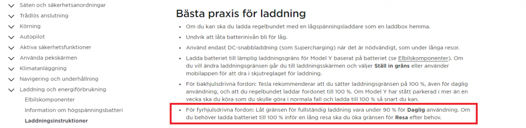

Till att börja med så kommer batteriet hålla bra länge bara man följer Teslas enkla instruktioner*.
Om man inte har något intresse av att minimera degraderingen så löser det sig ändå. Det är inget man måste tänka på.
Däremot kommer det bli relativt stor skillnad på lång sikt och beilar som börjar vara 8-10 år kanske har rätt så trötta batterier om man alltid laddat till 80-90%.
För att minimera degraderingen ska man:
-Ladda ofta
-Inte ladda mer än man behöver tills nästa laddning
-Ladda sent, så att man kortar tiden batteriet står med mycket ström dvs ladda så att laddningen är klar nära inpå avfärd. Här är kortare bättre än länge så är den klar 3timmar före är det mycket bättre än 8 timmar före
Batteriet degraderas mindre ju mindre ström man har i det. 80%, eller 90% eller 50% som bäst laddningsnivå är helt enkelt fel, och forumrykten.
*) Tesla säger att för dagligt bruk ska man ladda "under 90%". Det innebär egentligen alla möjliga inställningar under 90%, dvs 50-89%. Väldigt många laddar till 90% för att de tror att Tesla säger det, och att det skulle vara bäst för batteriet men de har gått på forummyten.
Ska vi vara petiga ( ;) ) , följer du ju inte Teslas laddningsinstruktioner då 90% > "under 90%".

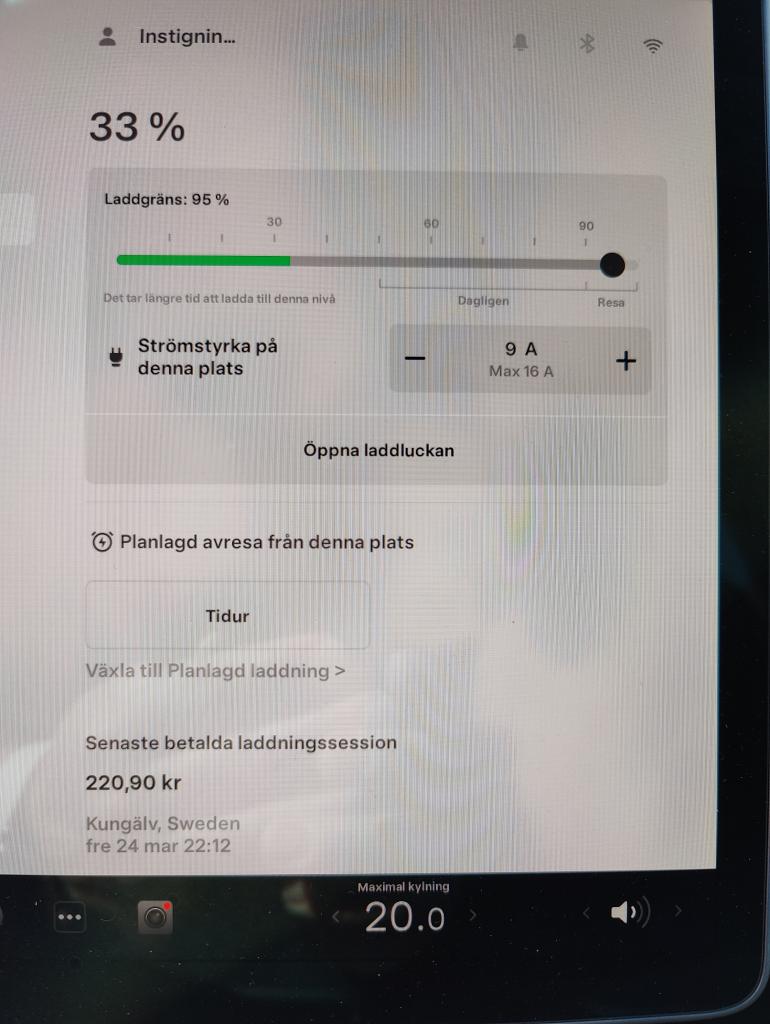

Mellan långresor laddar jag upp till 50 procent med hemmaladdning. Sen kör jag tills den ligger på 15-23 procent och det brukar ta en veckas körning, eftersom jag bara använder bilen till kortare sträckor i stan eller lite utanför.. Sen upp till 50 procent igen..
När jag ska längre resor laddar jag upp till 95 procent..

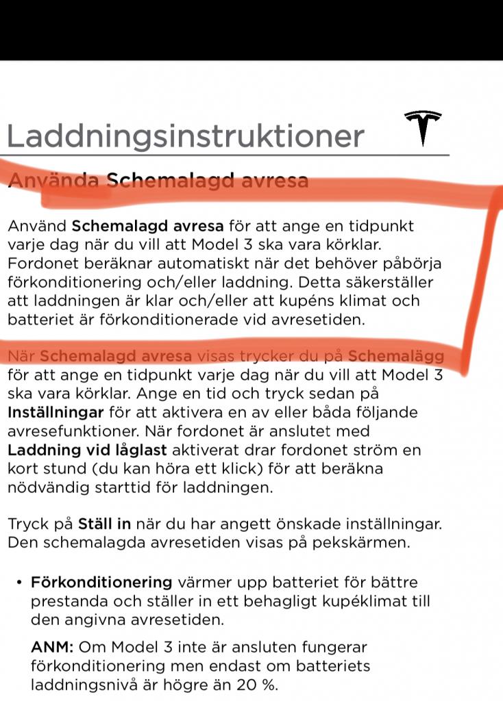

Jag har aldrig vågat använda schemalagd laddning,eftersom jag inte vill komma ut till en "tom" bil när jag ska ut och resa..
Funkar det felfritt?

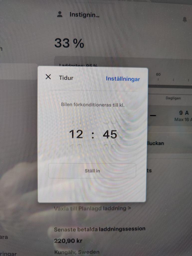

Jag är också osäker på hur jag gör? Jag måste ju starta/autentiera laddaren för bilen kan väl inte bara dra igång laddningen själv? Eller autentierar man laddningen utan att den startar när man gör det?
Jag kör det alla dagar.
Koppla in sladden, är bilen satt på schemalagd laddning funkar det automatiskt. Är den inte ”växla till schemalagd laddning” och ställ in tiden när den ska börja ladda.
Det finns även schemalagd avfärd, med laddning som timear det.
-Ladda ofta

Ilduce77
Inlägg: 960
Re: Batteri i Long Range från Berlin, bäst laddnivå?
Inlägg av Ilduce77 »
Så här ser det ut på min... Står bara att bilen förkonditioneras till aktullet klockslag... Innebär det att den laddas också?
Inlägg: 8004
Ilduce77 skrev: 10 jun 2023 16:06
