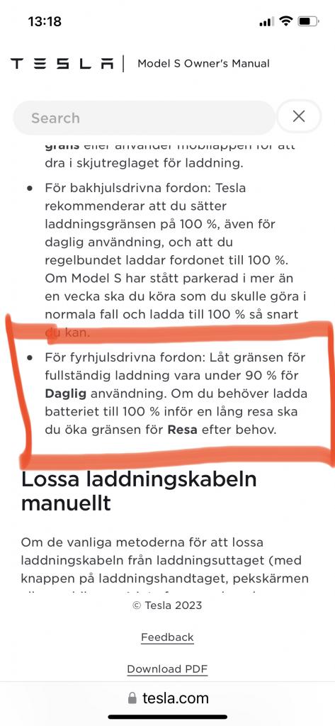

George_Westinghouse skrev: 05 jun 2023 10:48
Rwd ska enligt rekommendation laddas till 100%, Awd till 80%, vilket innebär att båda modellerna kommer 45 mil på en laddning.
När det gäller Tesla säger inte Tesla att man sla ladda sina LR-bilar till 80%.
Det säger att man ska ladda till under 90% för dagligt bruk. Behöver man ladda mer för att köra längre laddar man såklart mer, tex till 100%.
Räckvidden blir självklart längre på en LR när det behövs.

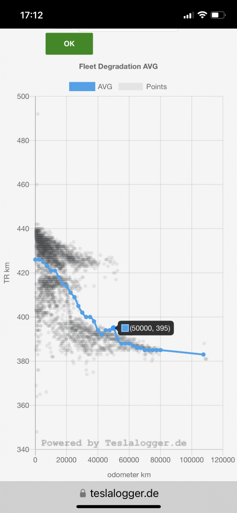

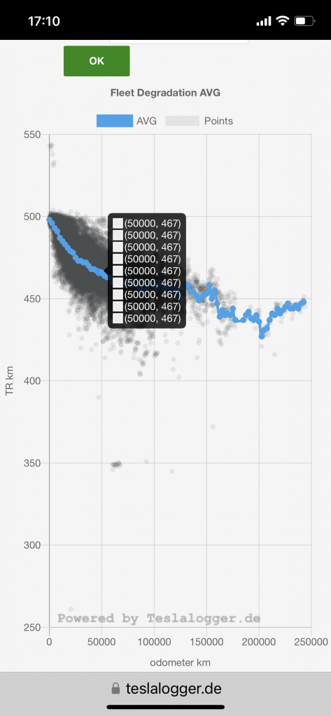

Här är data på en klassisk Long Range, model
3 LR: 6.4% kortare räckvidd vid 5000 mil.
Här är data på model 3 SR+/SR med LFP:
6.6% (395km vid 5000 mil, från 423).
Vi ser att bilarna tappat ungefär lika mycket räckvidd. Anledningen är att det är calendar aging som påverkar mest de första åren.
Kikar vi på data från calendar aging skiljer de sig inte jättemycket åt. Bilden är från en forskningsrapport som har några år på nacken men än så långe har vi inte sett annat än att det verkar stämma fortfarande.
Det här förklarar hur en LFP-bil kan tappa räckvidd på ganska få mil trots att ett LFP-batteri ska hålla tusentals cykler.
Den stora skillnaden mellan ett LFP-batteri och ett NCA eller NMC-batteri är att LFP-batteriet är relativt okänsligt för att köra stora cykler, tex 100-0% cykler. NCA och NMC tappar ganska många cykler när man börjar köra stora cykler.
Av den anledningen är LFP ett bra val på bilar med mindre batteristorlek, som mao måste köra större cykler pga det.

AAKEE skrev: 05 jun 2023 17:05
Du har självklart rätt, jag hade blandat ihop teslas rekommendationer samt batteritillverkarnas. Bra att du rättade mig.
My rwd
beställd 230325
Inlägg: 7238
Re: Tesla Model Y Bakhjulsdrift
George_Westinghouse skrev: 05 jun 2023 17:42
Jag har inte sett någon batteritillverkare rekommendera någon speciellt. Alla specs jag läst säger 100-0% med hur många cykler de håller innan de tappat 20%. Det beukar finnas lite rekommendationer runt laddström, ibland kopplat till batteritemperaturen.
Det finns andra biltillverkare som sägs rekommendera 80% för dagligt bruk (jag har inte kollat om det stämmer eller om det är en skröna).
