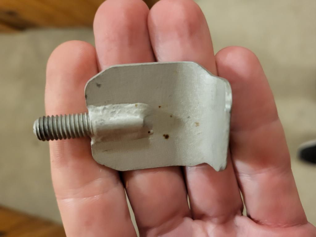

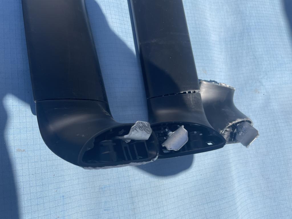

Vi har köpt ett takräcke från Tässla. Det monterades enligt anvisningarna på en Model Y med momentnyckel. Vid första användandet lastade vi drygt 30 kg last på takräcket. Det ska klara 75 kg.
Obehagligt nog lossnade lasten och hela takräcket från taket då fästena som ska hålla det på plats är för klena och böjts. Det är ganska lätt för vem som helst som ser bilder på fästena att bedöma vad som gått fel. Lyckligtvis skadades ingen.
Vi kontaktade omedelbart Tässla för att uppmana dem att dra tillbaka takräcket innan personskador inträffar och uppgradera redan sålda produkter.
Tässla i sin tur kontaktade en expert för att få ett objektivt utlåtande. Experten svarade Tässla och oss och gör samma bedömning av felorsaken som vi. Därmed tänkte vi att saken borde lösa sig.
Till vår förvåning fick vi idag besked att Tässla inte anser att det är något fel på produkten.
Vi kommer gå vidare och stämma Tässla i tingsrätten för de skador som deras produkt orsakat. Jag har lyckligtvis ett antal jurister på mitt företag som kan driva ärendet utan att det kostar mig särskilt mycket.
Min starka rekommendation är att ingen ska handla från ett företag som inte tar ansvar för sina defekta produkter. Undvik Tässla.

Det har cirkulerat bilder på tredjepartsfästen med tveksam svetsning, men i detta fall har alltså den vinklade plåtbiten rätats ut?Alfa skrev: 08 jun 2023 17:10Vi har köpt ett takräcke från Tässla. Det monterades enligt anvisningarna på en Model Y med momentnyckel. Vid första användandet lastade vi drygt 30 kg last på takräcket. Det ska klara 75 kg.

Ja precis. Plåten har rätats ut. Och Tässla menar att det inte är ett konstruktionsfel…mikebike skrev: 08 jun 2023 19:11Det har cirkulerat bilder på tredjepartsfästen med tveksam svetsning, men i detta fall har alltså den vinklade plåtbiten rätats ut?Alfa skrev: 08 jun 2023 17:10Vi har köpt ett takräcke från Tässla. Det monterades enligt anvisningarna på en Model Y med momentnyckel. Vid första användandet lastade vi drygt 30 kg last på takräcket. Det ska klara 75 kg.

Nej, verkligen inte. Typiskt materialfel.

Utan att vara sån men jobbat mycket med material och montage.
Att en plåtbit ska räta ut sig = dvs deformeras krävs att man överskrider sträckgränsen. Att överskrida det krävs ett viss kraft dvs moment
Den kraften kan beräknas då ni har en typ av stål och godstjocklek.
Och är momentet i instruktionen lägre än sträckgränsen för materialet, då har man alltså överskridit sträckgränsen för materialet om plåten är deformerad efter montaget.
Kan uträtningen även vara en konsekvens av att räcket lossnade?

Fast nu vet vi ju inte stålkvalitet, och det är troligen där skon klämmer.Lerumsexpressen skrev: 09 jun 2023 11:06Utan att vara sån men jobbat mycket med material och montage.
Värst belastning blir det inte vid vanlig vertikal belastning. Jag kör mycket med cyklar på taket och vid sidvind blir det rätt rejäl belastning (moment) på hållarna. Jag är glad att jag har original lasthållare på min bil.

Det är troligen någon kines på landsbygden som gör fästena till dessa. De har noll koll på vad det är för material.
Det är samma sak med vad än du köper från kina.
Vänder du bort huvudet i 5 min så har de köpt 235 kvalitet till bron.

Då det ser ut att vara ”rostfritt” så kan man testa dom med en handhållen PMI analysator. Och då får du fram materialkvaliteten.Holve skrev: 10 jun 2023 21:29Det är troligen någon kines på landsbygden som gör fästena till dessa. De har noll koll på vad det är för material.

Jag tror inte det är rostfritt, snarare galvat stål. Detta är original Tesla:Lerumsexpressen skrev: 10 jun 2023 23:12Då det ser ut att vara ”rostfritt” så kan man testa dom med en handhållen PMI analysator. Och då får du fram materialkvaliteten.Holve skrev: 10 jun 2023 21:29Det är troligen någon kines på landsbygden som gör fästena till dessa. De har noll koll på vad det är för material.

Man får inte fram någon användbar data med en PMI.Lerumsexpressen skrev: 10 jun 2023 23:12Då det ser ut att vara ”rostfritt” så kan man testa dom med en handhållen PMI analysator. Och då får du fram materialkvaliteten.Holve skrev: 10 jun 2023 21:29Det är troligen någon kines på landsbygden som gör fästena till dessa. De har noll koll på vad det är för material.
Du vill veta sträckgräns och kolhalt.
Det fixar inte en PMI.
Oavsett så vet vi ju inte vad det skall vara.

Så jag fattat det så kan de nyare och bättre PMI apparaterna kan bestämma andra legeringar än bara kolstål.Holve skrev: 11 jun 2023 10:45Man får inte fram någon användbar data med en PMI.Lerumsexpressen skrev: 10 jun 2023 23:12Då det ser ut att vara ”rostfritt” så kan man testa dom med en handhållen PMI analysator. Och då får du fram materialkvaliteten.Holve skrev: 10 jun 2023 21:29Det är troligen någon kines på landsbygden som gör fästena till dessa. De har noll koll på vad det är för material.
Det finns även olika system/teknik för "PMI" provningen.
De äldre och billigare apparaterna kan ofta inte ge något bra svar.
