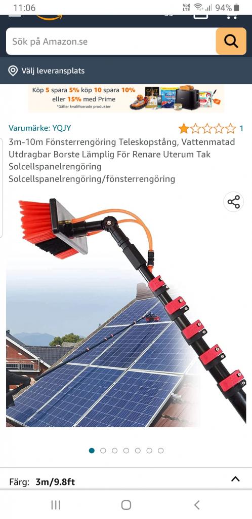

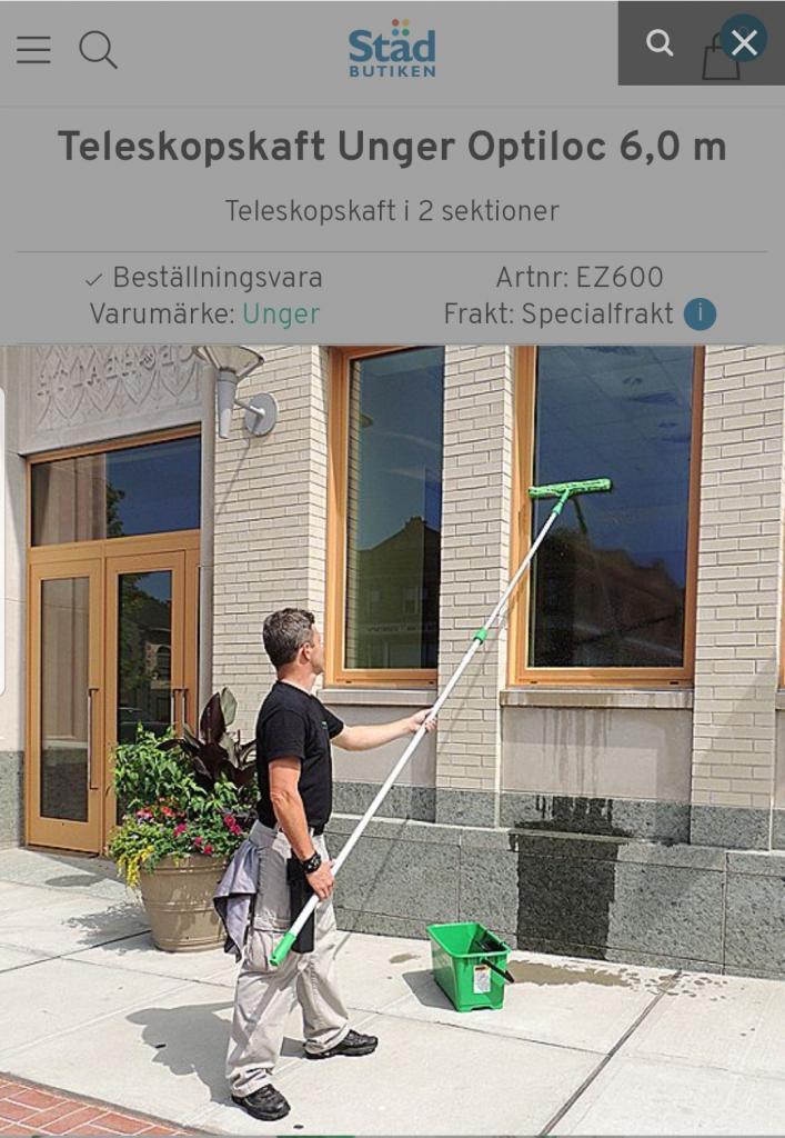

När jag putsar fönstren hemma brukar jag köra med fönstersåpa och ett teleskåpskaft.
Det svåra är gummiskrapan, blir lätt ränder i glaset. Måste torka av den efter varje svep.
Provade med ett längre teleskåpskaft och putsade alla solpaneler en sen kväll denna vecka.
De var rejält täckta av pollen.
1-2% mer effekt verkade jag få dagen efter.
Såg nu denna på Amazon:
https://amzn.eu/d/3QfgTGk
