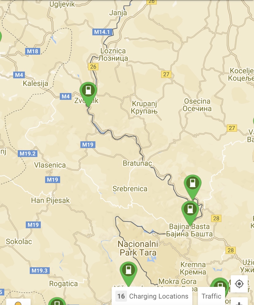

Går tyvärr inte.
Testa slå in Sutomore (MNE) till Bratunac (BIH). Kolla gärna vägen på plugshare. Är förvisso 382km, men de sista 250km är riktigt glesa på 11kw laddare. 50kw är uteslutet då det är långa omvägar och ej optimalt alls. Blir mer extra resväg än faktiskt tidsbesparing.
Kom ihåg att det är balkanvägar så 382km körning i 50km/h är nästan 8h körning. Ska man dessutom stå och ladda på 11kw laddare nångång efter 2-300km körning blir det rätt jäkla tröttsamt. Gå runt i nån by i flera timmar för att kunna resa vidare... :mrgreen:
Och de få laddarna som ofts finns, utspridda ca 100km emellan, är ofta ur funktion eller "existerar ej". Enligt plugshare iaf. Så vet ej riktigt om man ska våga sig ut på landet med batteribil. Även om man så gärna vill!
Vad gäller snabbladdare är det inga problem kustvägen kring kroatien. Där har tesla sina SUC och andra nätverk har 50kw+ laddare. Är de övriga länderna ffa i inlandet som strular...
