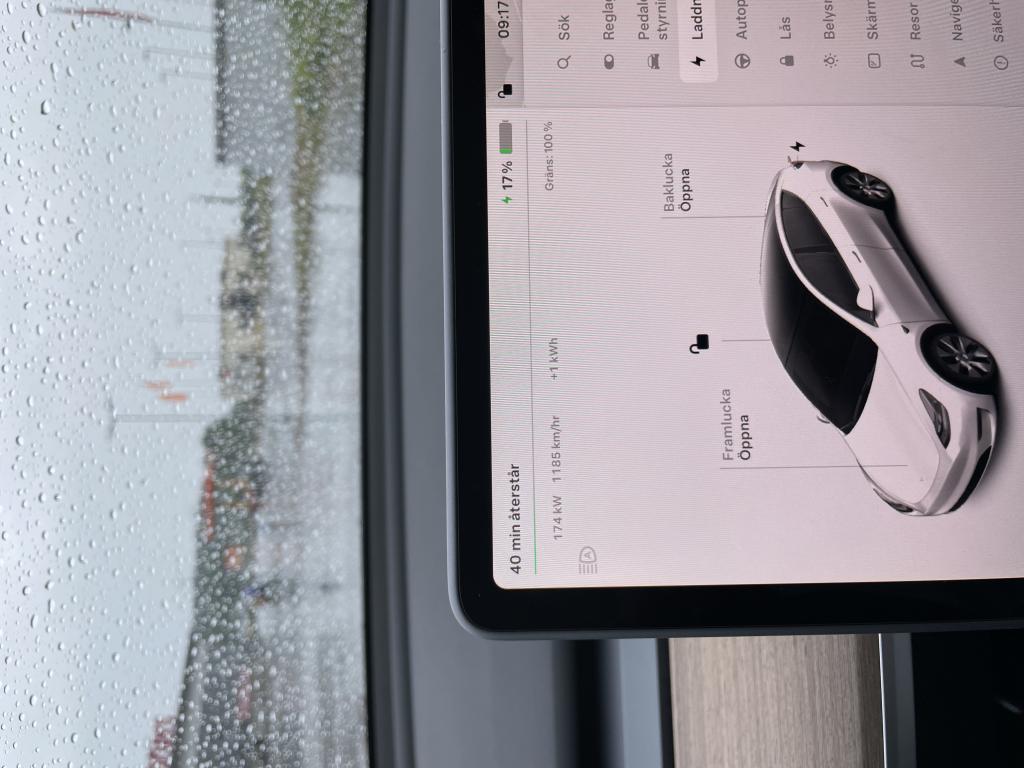

Laddar på SuC Mariestad och fick 175 kW som max. Aldrig hänt tidigare. Ny laddkurva med 2023.20.40.1?

175 kW har jag aldrig fått tidigare. Däremot vara 170 kW - som vanligt - i Jönköping.

Den effekt vi läser på skärmen är total effekt från SUC.
Är batterivärmen på (vilket den istort alltid är i början på laddningen) ingår den i värdet vi ser.
Är AC på sommartid vilken den troligen är om vi är i bilen och fotar, ingår den också.
Man ser det tydligt med Scan my tesla med teslalogger när man kan lägga flera olika värden i samma graf.
Jag har sett 261kW på min M3P på skärmen men laddeffekten peakade 251.75kW enligt loggen. Resten var batteri och kupevärme.
Facebook är fullt av tävlingar om högst värde på värdet på skärmen. Vill man vinna kan man kyla kupen före man kommer till laddningen och sedan kräma på med max cabin temp precis när man kopplar in. Det får gärna vara lite kallt ute så VP har dålig COP.
