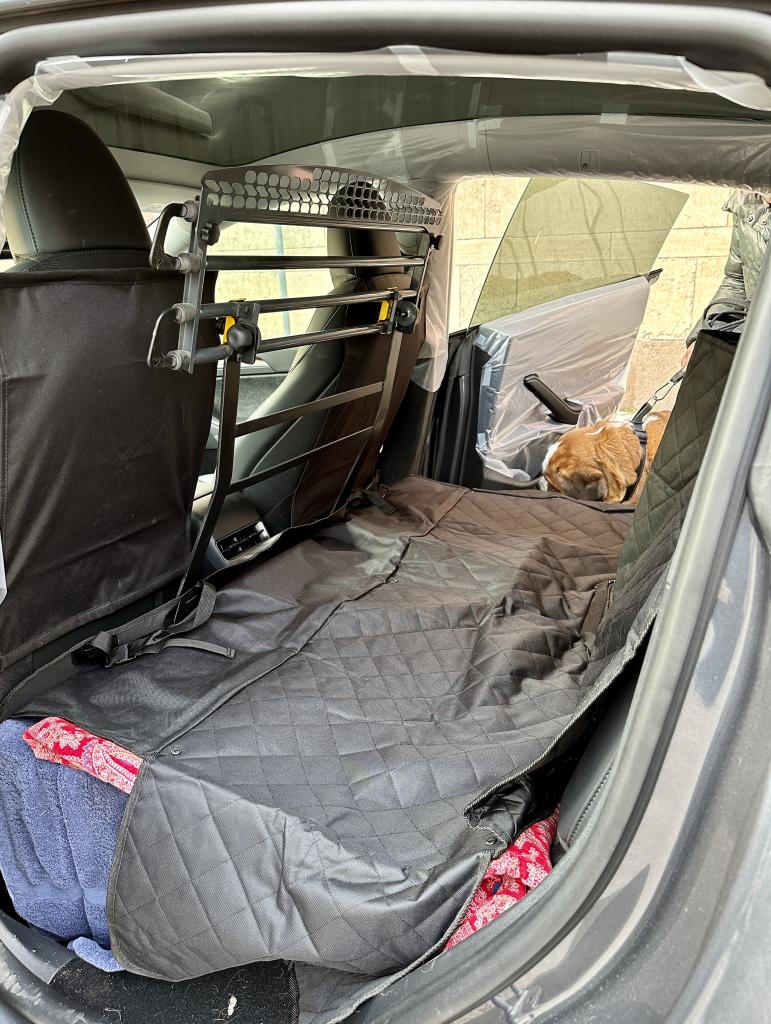

Tänkte bidra med min ”setup”. Eftersom vi har en skitstor hund (St Bernhard) fick det bli baksätet. Bälte är för krångligt då hon vänder sig ibland. Men jag hade kvar gallret från min förra bil, och hade plattjärn (50 mm bred, 4 mm tjockt) och svetsar mycket, så det var bara att sätta igång.
Först byggde jag en väldigt lätt bänk i osb-skiva med några träben. Brädan går ”över” sätet med ca 4 cm så att ingen lucka eller skarv uppstår. Brädan täcktes med an gammal frottéhandduk så att det ej blir skav på bilen.
Baksätesskyddet beställde jag från Amazon.se för knappt 400 kr. Inte dumt alls.
Sist bockade, kapade och svetsade jag fästen till hundgallret, och satte ett par tvärslåar så att ”hålet” mellan sätena blockades.
Har bara haft det en vecka, men det verkar funka bra.
Nästa steg är att ta ut träbänken och göra den ihopfälllbar så att den kan vikas ihop och läggas i bagaget.

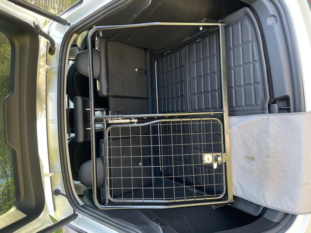

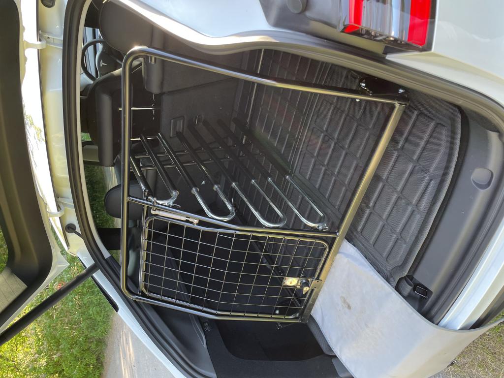

Tänkte dela med mig av mina erfarenheter. Jag har en Artfex grind modell 1 med dubbeldörr och avdelare som jag tidigare använt i en C-klass kombi. Enligt Artfex passlista ska den inte funka i en Model Y men med vissa modifieringar gör den det.
Om man vinklar ner grinden till det mest vinklade läget och sågar av översta bygeln på avdelaren så går grinden in fint.
Jag har en portugisisk vattenhund, knappt 50 cm hög dvs ungefär som en springer spaniel och något mindre än en labbe.

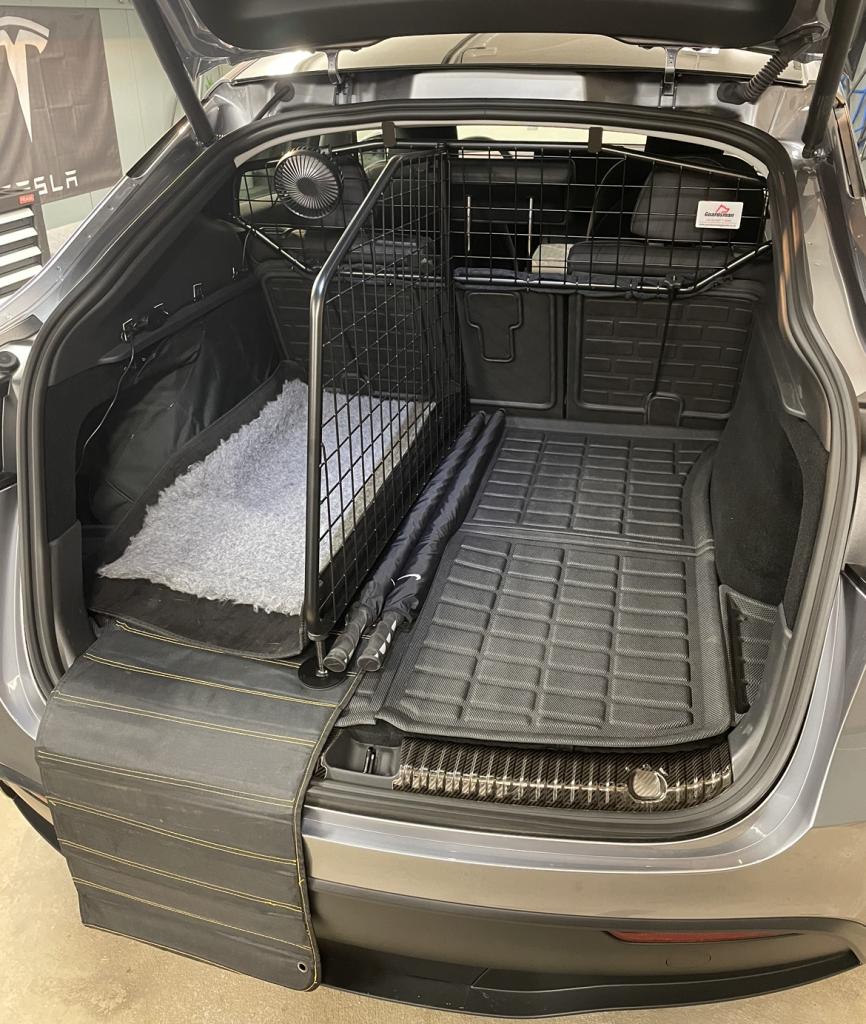

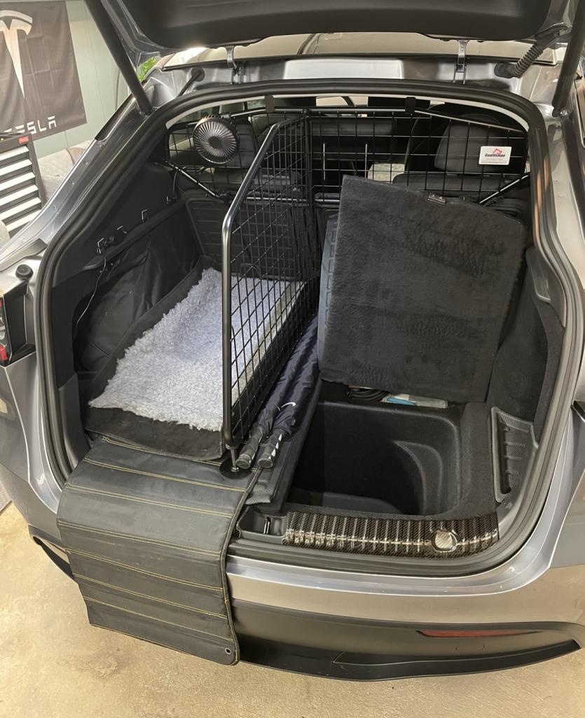

Tänkte dela med mig hur vi gjort i vår Model Y så vår jaktlabrador åker bra och vi får ett bagage som synkar med att vi är fem i familjen.
Har lastgaller och avdelare (köpt från smog.nu) av märket Guardsman. Sen har jag gjort en ny skiva av mdf (19mm) och klätt den med högtalartyg från biltema. Under sitter en regel som är skruvad i den vänstra skivan och den högra går att lyfta bort. Ovanpå har vi en matta som gick utmärkt att dela på 50/50 så facket lätt går att nå. Skivan av mdf är inte delad på 50/50 utan mer 55/45 så avdelarens galler står bra. Utöver det så har frun sytt till ett skyddstyg till hjulhuset så det inte hamnar en miljard hundhår i bilens klädsel, denna är fäst med kardborre. Har också köpt en 12v fläkt från Kjell och Company för att få lite snurr på luften ända bak till hunden, denna är fäst på gallret och tar ström från uttaget bak.
Fördelarna med denna lösning är att man kommer åt facket under och att hunden får mer plats än den buren vi hade innan (MIMSafe Variocage large). Plus att vi får ett bagageutrymme värt namnet. Nackdelen är att det inte finns någon grind så när luckan öppnas kan det hoppas ut.
För oss väger fördelarna upp, och vår hund hoppar inte ut förens vi säger okej (hittills😎)
Ska försöka lägga upp en film på mitt instagramkonto teslamodely_quicksilver så syns det hur det fungerar i praktiken.

Vi är jättenöjda med vår lösning - är ju ett gigantiskt fack under och det behöver iaf vi när vi ska resa allihopa. Stötfångarskyddet är ett MIMSafe cover som vi delat på mitten, kräver lite pyssel och sykunskaper men har tunna ”plast remsor” så lätt att vika ihop och väldigt skyddande. Orginal är deras 80 eller 95cm och tror vårat nu är ca 45cm. Tänker som du och är rädd om lacken så inga klor där 😆 Har löst detta med att in och ut i bilen är bara okej på kommando och det för det då blir lite lättare att hamna rakt på (vilket hittills fungerat strålande 😆 - och det är ju bra för det är inte allt som gör 😅)
